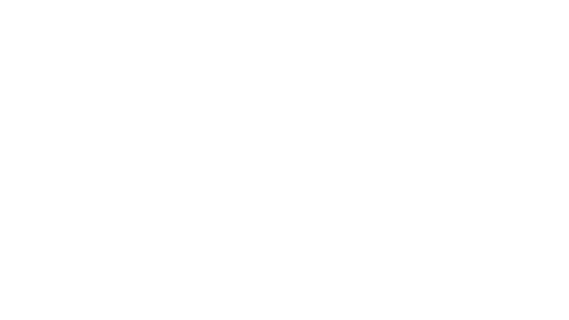

Uključi neki monitor test, dođi do skroz bijele slike ili uzmi ovo iz attachmenta što sam kod sebe koristio. Stavi u full screen bez ikakvih drugih stvari po slici (da ne bude OSD aplikacije i slično), digni osvjetljenje monitora na 100%, ostavi 1-2 h pa vidi ima li promjene. Ako nema, produži vrijeme, ostavi preko noći recimo pa javi kakvo je stanje.

Probao sam 2 sata, nije pomoglo... Pa sam probao i cijelu noc, cini mi se isto ![]() Nije tako strasno, na svijetlim pozadinama se skoro i ne vidi. Na tamnijima ipak da. |
