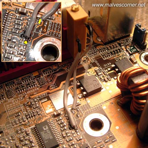

Droop mod - Solder a 50k trimmer set at 28k ohm or use a 27k + 1k fixed resistors, as shown on the following pictures. This will help stabilize the Vcore fluctuation. Note that you can use either points shown for this mod.
Može li mi ko ovo stručno prevest , razumijem svaku drugu
Ne mogu ocati preko 3.5. Stavim na 1.65v i pod prime se povremeno sroka do 1.52v i naravno rokne 3.5 sa 1.58-1.6v još prolazi ali preko ne ide koliko god davao voltaže procu. Do 3.8 sam uspio dići windowse sa 1.65v ali bilo čim ga opteretim voltaža se sroka i amen. Napravio bih ovo gore ali zanimaju me moguće posljedice ? Imam rezervnu ploču za svaki slučaj

uglavnom ......
treba ti 28 kohm otpora.......
sad je samo pitanje kako taj otpor dobit.....
pomoću 50kohm trimera kojeg nariktaš na 28....
ili 27 kohm trimera na kojeg još spojiš obični otpornik od 1kohm.....
to lipo zalemi na ona dva pina ........
to bi trebalo stabilizirat napon.......

Točan prijevod kažeš......evo: Trebaš zalemiti 50k ohmski promjenjivi otpornik narihtan na 28k ohma ili upotrijebiti 27k ohmski nepromijenjivi otpornik serijski spojen s 1k ohmskim nepromijenjivim otpornikom, kao što je prikazano na slici. To ti bude pomoglo u stabiliziranju Vcore napona, tj u smanjivanju fluktuacije/variranja istog.

Ok , kako naštimat taj 50kohm trimer baš na 28 kohm ? Dal se to može izmjerit unimerom ? Vidio sam da štimaju i na 34 kohm a malo me i buni što sam za ovaj isti mod našao prikaz gdje se spaja ali na druga dva pina !? Hebote ima li koji električar ovdje a da ima mirnu ruku i da pije osječko pivo ? Evo i druge slike za isti mod pa nism sad 100% siguran na koje pinove ?
Spojiš ga na multimetar/ohmmetar i neštelavaš tak dugo dok ne dobiš 28k ohma.
možeš unimerom izmjerit.....
pa lipo ti piše da može na bilo koji od dva ponuđena para pinova............
To bi bilo ovo na stranjskom :confused:
Jooj nekako mi se baš ovo ne radi , najveći uspjeh do sada mi je bio lemljenje par dioda da usporim vent te jedan potenciometar ze isti...
Al oco bi ga još...

trebaš zalemiti 50k ohmski promjenjivi otpornik nareden unimetrom 28k ohma zalemis i stavi izolaciju oko njih jer nije sigurno ostavit da su same zice od otpornika i modd radi. p4 presscot 3.2ghz i preko 4ghz bez beda
Sretna nova svima !:clap:
Evo , ploča je živa , mod je uspio ali nisam zadovoljan sa rezultatom. vcore je sada stabilan i padne najviše 0.02v pri punom opterećenju. Ploča sad na 1.52v u biosu prikaže 1.54v i tako sve do 1.58v , 1.60 i 1.62v je sve 1.60v u biosu. Tek 1.65v daje 1.62-63v. Još jedna zanimljiva pojava , mogu proc bez problema dići na 3.9 ali pri bilo kojoj žešćoj upotrebi struja na 12v rali mi pada na 11.20v dok je vcore i dalje stabilan. Komp zakuca t.j. samo zaledi. Do 1.58v vcore struja na 12v rali se ne mjenja t.j 11.92-12.12v. Biće da je ovo moje ćuftek napajanje ipak preslabo za ozbiljniji oc :confused: Neznam, nisam pametan više.... Stavili smo 50k ohmski promjenjivi otpornik ali nije nužno da bude na 28k ohma. Malo sam tu experimentirao i ako se mjenja otpor može se jako fino podesit vcore za full load - ne sam vcore. Što je manji otpor dešava se da pri opterećenju vcore "pojača" za 0.02-0.04 ! Da vcore bude potpuno fixan ali za svaku promjenu vcorea u bisu ponovo treba uštimat otpor te da vcore bude 0.01-0.02 manji u opterećenju otpor mora biti malo veći , kod mene je sad naštiman na 36kohm. Ovaj prvi slučaj da vcore pojača windowsi smatraju kao nekakav kvar i nakon nekog vremena se zaljepe Proc na 3.56 sa 1.55v je najviše što može a da je super stabilno. Everest kaže za vcore da je 1.57 , bios isto i to je za sada maximala dok ne otkrijem u čemu griješim ili me zaista napajanje ograničava
Kerber je pravi majstor mirne ruke i tak je to fino zalemio da je ljepo za vidit
Za izložbu ! Sad znate , ako šta treba zalemit svi kod njega :clap:

Na 3.5 proc ne prolazi u prime ako vcore padne ispod 1.54-1.53 , i to dok nisam imao vdroop mod. Jednostavno je gladan struje u ful loadu. Sa 1.54 ga bez beda dignem na 3.8 ali nije stabilan. Ovo je Northwood @masni...
nešto ću probat pa prikačim ovdje da vidiš.

ček, ček...ti imaš northwooda...??
pa čovječe, onda tebi ne treba vdroop mod...
default napon za northwooda je 1.525V...a za prescotta je 1.4V...
ne kužim...??:confused:
