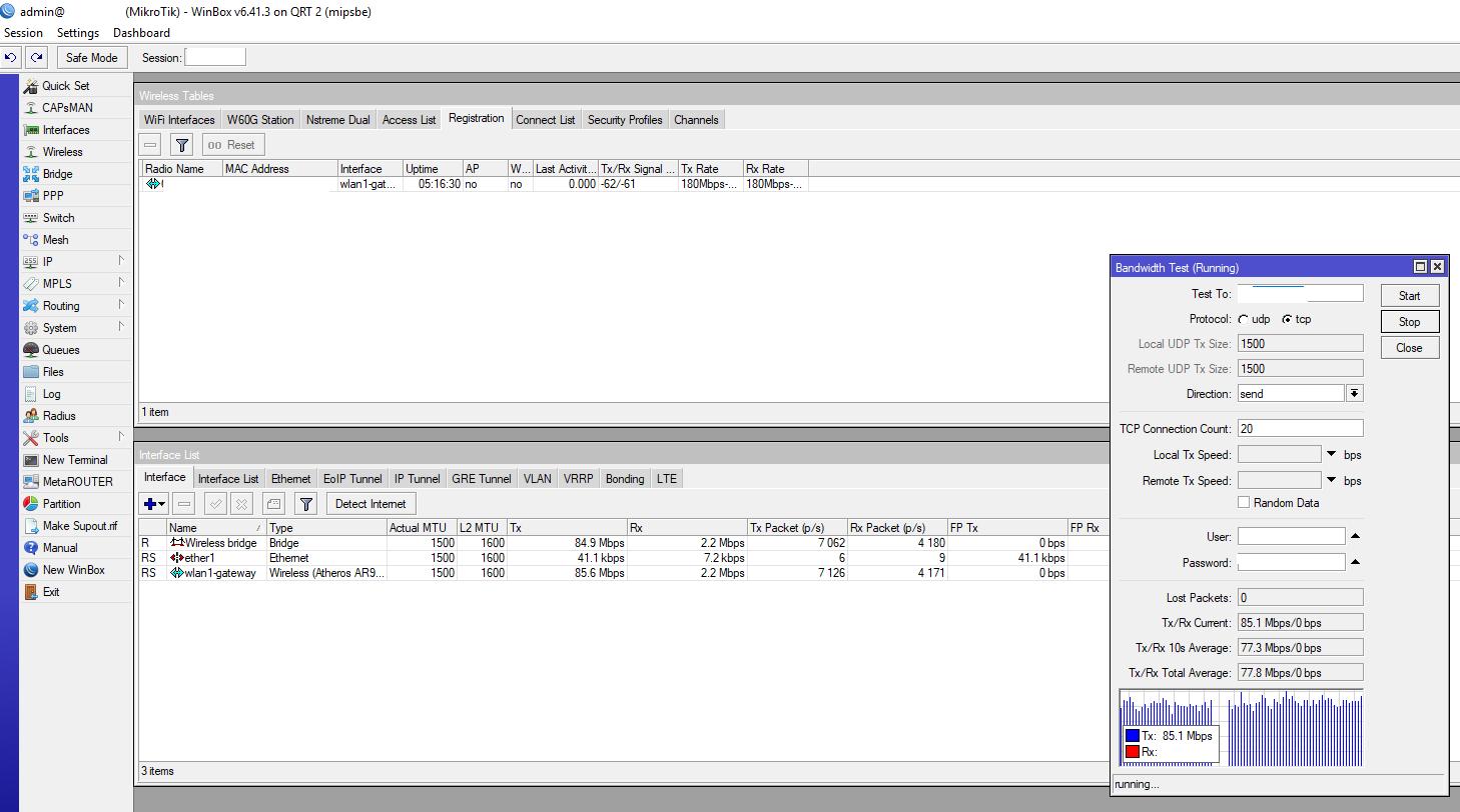

Što se tiče SXT2 mogu ti prenijeti svoja iskustva.
Link je 1,2 km, nejednaka visina na oba kraja, ide kroz krošnje (dosta krošnji).
Prvo sa stavio dva SXT2 i, iako je radilo, nisam bio zadovoljan. Brzina jedva 15Mbit, bez obzira što ja radio na oba kraja (podizao, spuštao, "upucavao", itd.)
Zamijenio jedan SXT2 sa QRT2 i odmah dobio drastično poboljšanje (brzina oko 45Mbit).
Zamijenio i drugi SXT2 sa QRT2 i, nakon laganog podešavanja, dobio link koji spaja na 180Mbit, realno oko 80-95Mbit propusnost, testirano bandwidth testom a i laptopom skidanje fajla sa NAS-a s druge strane.
Znam da nije ista situacija i znam da je QRT2 dosta skuplji ali eto, čisto da imaš još nešto za usporedbe.

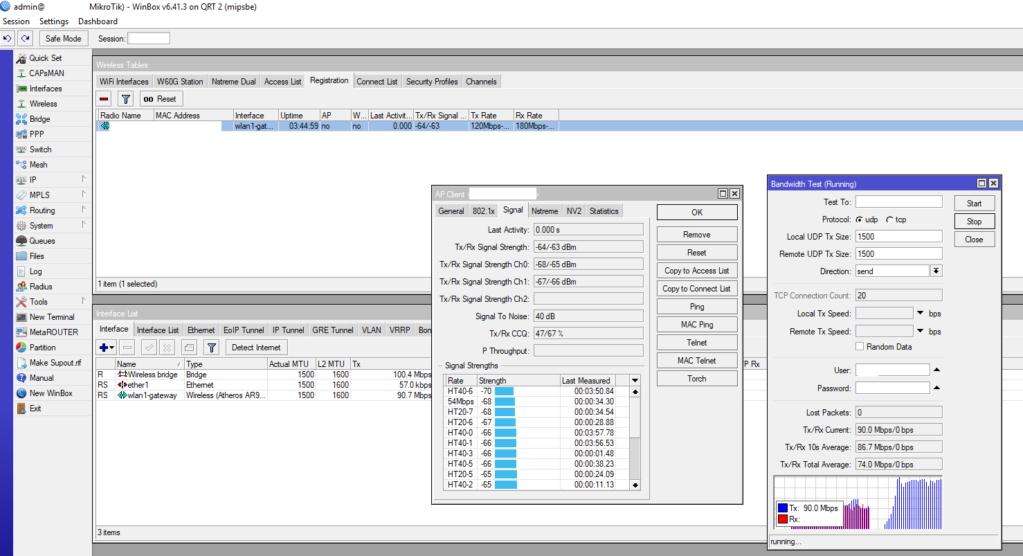

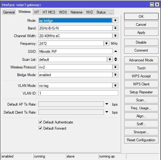

Setup je identičan i kod QRT2 i prije kod SXT2. Ništa nisam mijenjao.
TCP je oko 75Mbit prosjek (u prilogu), sa RB2011 na drugoj strani na 100Mbit LAN-u.

prebaciš na only N, npr 2490mhz 40mhz, i s obzirom da imaš samo 40tak dB SNR, prebaci sa nv2 na običan 802.11 standard, ima da ti ide 100mbit tcp.
kod mene, sa 50dB snr, imao sam oko 70tak mbit na nv2, kad sam prebacio na 802.11, imam 100mbit.
