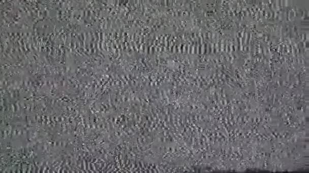

Da ne otvaram novu temu, sličan problem (samo nema veze s temp). Kod prijatelja se ne pali noviji LG led monitor tj ima probleme pri paljenju a spojen je preko HDMI.
Problem je taj da kada mu računalo ugasi monitor nakon 10min neaktivnosti, Eco postavka nije uključena te monitor čeka da ponovno dobije signal. Danas sam bio kod njega i sada je bio ekran crn i tri horizontale plave linije.
Kada se vrati signal ne dobije se slika već većinom bude prikaz "šuma" tj nešto ovako.
To riješi tako što "razdrma" HDMI konektor gore ili jednostavno upali i ugasi monitor te tada sve normalno radi.
Kaže da se to dogodi svakih tjedan-dva -ne uvijek, nakon toga monitor radi normalno satima, danima.

Nemoj "drmat" HDMI jer će ga s * * * t do kraja a ona samo dobar servis može pomoći.
Za početak makni to 1.99$ smetje i stavi orig. HDMI kabel.
Ako se ponovi da se "teško" pali neka odnese u dobar servis da provjere elektrolite na psu pcb - u, eventualno na logic pcb - u.

Vjerojatno samo elektrolitski kondenzatori u napajanju, što objašnjava zašto radi dok je topao(elektrolitima se povećava kapacitet s višom temperaturom) i zašto lampe trepere(smanjen kapacitet elektrolita) što ti vidiš kao treperenje slike.
To će ti zamjeniti svaki elektroničar za ne veliku cifru novaca.
Naravno, teško je reći 100% da je kvar u tome prije nego se otvori, ali simptomi me navode na to
