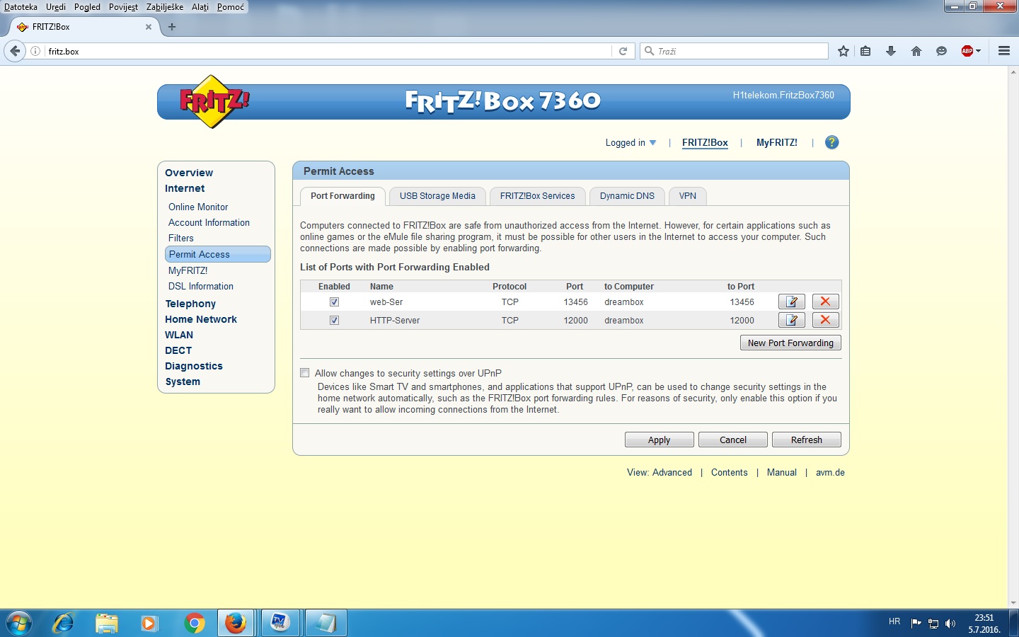

Uradio sam sve kako treba ali nesto neštima ,da li ima jos nekakva fora u vezi otvaranje portova na ovom FritzBoxu?
Hvala!

- upali UPnP pa možda sam otvori šta treba
- jeli na dream - u fiksna ip adresa ?
- isto tako jeli u fritzu pod dream navedena ta ista fiksna ip adresa ?

Je fixna je ali probao sam i neku drugu ,pise mi da je port otvoren linije dolaze ali NE odlaze

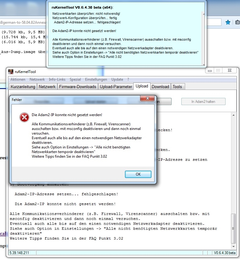

Nejde s ničim Engleska verzija ne prolazi Pokusao sam i s ruKernelTool i ova greska se ponavlja s bilo kojom verzijom fw a

I jesi napravio sve po uputama u tim prozorima, drugim (nekad treba i starijim) verzijama browsera, na drugom OS-u?

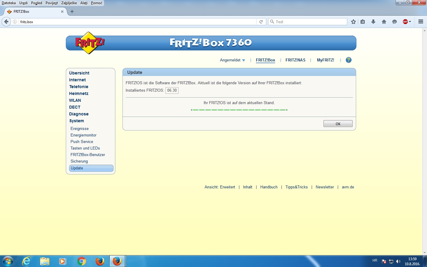

Trenutno je unutra FRITZ!OS 06.20 a moze se nadogradit na
Für Ihre FRITZ!Box wurde ein neues FRITZ!OS gefunden.
06.20
06.30
Ali bude svejedno na Njemačkom jeziku I nejde mi u glavu kako je to sad Annex A a bio je B kod H1 !??
Zadnje izmijenjeno od: Jole911. 09.08.2016. u 00:04.

Nadogradio sam na verziju 111.06.30 ali samo na Njemačkom prolazi druge nijedna nejdu!Nigdje nema opcija da se jezik promjeni probao sam vratit na tvornicke postavke isto!
