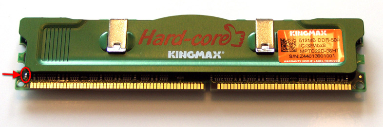

Posjedujem modul Kingmax memorije kojemu je strgan jedan dio (strgani dio označio sam na slici).
Zanima me kako da to popravim i što mi treba za popravak .
Name:	screenshot-www.extremeoverclocking.com 2014-11-29 12-46-01.png‎

zasaraj grafitom ili vodljivom tintom (privremeno) radit ce 99%

Keramički kondezator. Nema polova. Zalemi umjesto njega drugi iste dimenzije i boje,
i radit će bez problema (bar neko vrijeme).

Imam neku neispravnu DDR memoriju , predlažete mi da skinem sa iste takav keramički kondenzator i da ga zalemim na ovu kingmax memoriju ....
Dali su ti kondenzatori istih vrijednosti , ako nisu bilo bi šteta da spalim memoriju , jer imam još takva dva ispravna modula pa to želim kompletirati na nekoj starijoj ploči ?

Nađi si shematski prikaz, i nađi vrijednosti. Mislim da nebi trebalo biti teško naći kojih je vrijednosti.
najsigurnije je ( ukoliko ne mozes naci shemu memorije ) skinuti sa ispravnog modula kondenzator, izmjeriti njegovu vrijednost, vratiti nazad, a na ovaj zalemiti novi s tom vrijednoscu ( ili bar sllicnom )
za izmjeriti kapacitet bi trebao imati ili multimetar koji ima tu mogucnost, ili neki od LCR metara
za odlemiti/zalemiti je najsigurnije s lemilicom na vruci zrak, ali se moze i s obicnom uz malo strpljenja i tanji vrh
[ ili drugim rjecima neki servis/serviser koji imalo zna svoj posao bi ti to napravio za max 10 minuta ]
ovisno o ulozi kondenzatora moguce je da radi ili bez njega ili s kratkospojenim, a posto neznam koja mu je uloga nebih preporucao da ga kratko spajas kako su neki preporucili ( eventualno test bez njega )

Tražio sam , ali nisam našao ništa od koristi.
Autor marikris Pregled postova
Pokušati ću kako si rekao , samo moram naći lemilicu sa ekstra tankim vrhom .... ili nekoga tko je ima da mi to odradi .
Biti će to teško za pronaći .

Da li ste probali memoriju u računalu u ovakvom stanju kakvom sada je? Prilično sam siguran da bi ona trebala normalno raditi.

to se ne lemi lemilicom,vec vrucim zrakom...to je neki kondic u flitriranju napona mozda ili nekog signala...moze bit i da ce bez njega radit ili stavi bilo koji slican ...

Memoriju sam isprobao i ne radi .
Autor huzo Pregled postova
Hvala na savjetu , pokušati ću sa vručim zrakom .
