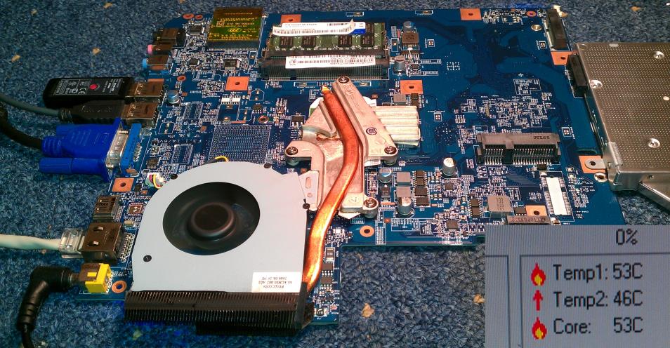

Staro 02.12.2013., 16:41   #28
syss
syss's Avatar
Postovi: 10,805
pa sigurno nije u hjundai znak
Staro 02.12.2013., 16:42   #29
ThePornstar
ThePornstar's Avatar
Postovi: 4,403
Tipa ovo smećeko od Acera
Slažem se da su 4 šarafa ipak bolja
ovo je još i super, najjači su mi oni sa 3 "leptira" koje prije montaže moraš spigat da stvore pritisak jer nakon skidanja ostanu ravno sa plohom
