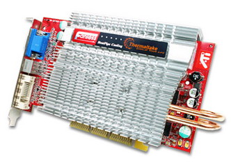

Staro 26.07.2005., 12:55   #27
burke
burke's Avatar
Datum registracije: Jul 2005
Lokacija: Velika Gorica
Postovi: 351
zgodno izgleda
burke je offline   Reply With Quote

Ja izbjegavam pasivne.
Ljudi u pravilu uzmu pasica bez obzira koliko im ostatak kompa ruži, vrag im ne da mira pa idu još i clockati...
A pasivac NIJE ZA CLOCKANJE.
Kao što možete vidjeti
Name:	overclock_vgaby zalman.jpg‎
