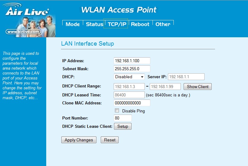

Možda će slike pomoći:
1. Airlive u GW modu:
[IMG]file:///C:/Users/KRISTI%7E1/AppData/Local/Temp/moz-screenshot.png[/IMG]

krivi savjet. Airlive treba biti običan client, bez ikakvih router shema. staviš mu IP recimo 192.168.1.100 (pretpostavljam da je Thomson 192.168.1.1). DHCP samo na Thomsonu, daj mu pool adresa od 2 do 99 za svaki slučaj.
i stvar radi
edit: malo sam se zaletio, nisam primijetio kontrolu interneta. ali, ovaj model ni nema neke napradne kontrole, ako se dobro sjećam
5470 ima LAN i WAN portove, WAN je Wide Area Network, dakle ostatak mreže. njegov wireless spada pod LAN. znači ide u "AP + Router mode".
najlakše bi bilo u postavkama staviti WAN adresu u rang Thomsona (192.168.1.100) i obavezno da mu je gateway (dakle, izlaz) adresa od Thomsona 192.168.1.1 . LAN onda ide recimo na 192.168.2.1. i njegov DHCP je onda u sasvim drugom dijelu mreže (oli drugi subnet), neće smetati Thomsonu. kad je u router modu i sa uključenim NAT-om (google: NAT) on će preusmjeravati promet prema Thomsonu i internetu, i kontrolirati koliko može.
možda djeluje ispočetka malo komplicirano, ali mislim da je to jedini način da se razdvoje oni spojeni na Thomsona i na Airlive. 2 mreže praktički. WAN iz Airlive spojen kabelom na LAN od Thomsona

Već u x primjera rečeno više DHCP Servera u istom mrežnom segmentu dovodi do sigurnog kupusa. Rješenje 1
- DHCP Server u Thomsonu uključen, smanji mu Pool na samo 10 - ak ip adresa, to će ti služit samo za privremene na mreži, ako privremenih neće biti onda i taj DHCP Server možeš gasit - treba ti admin acc za podešavanje
- DHCP Server u WL-5470AP isključen
- svim kompovima postavit fiksne mrežne postavke (ip, subnet, gateway, dns), za sebe napravi evidenciju (komp, ip, mac adresa žično i bežično), tko bude kasnije sam prčkao i mjenjao postavke samo ćeš otkačit s mreže bilo fizički bilo kroz Filtering
- u WL-5470AP - TCP/IP provjeri / postavi:
IP=da je u istom nizu kao Thomson, ako je Thompson=192.168.1.1 onda postavi 192.168.1.2
Subnet=255.255.255.0
Gateway=192.168.1.1 (ip adresa Thomsona)
DNS Server=192.168.1.1 (ip adresa Thomsona)
- za kompove kojima hoćeš onemogućit internet iskoristi URL / MAC IP Filter funkcije
Rješenje 2
Slična prića kao poviše samo je namješteno da se DHCP Pool ne preklapa npr. u Thomsonu 192.168.1.30 - 192.168.1.100 a u WL-5470AP 192.168.1.130 - 192.168.1.200. Na početku sam rekao, iako se segmenti ne preklapaju, ponekad ni ovako definirano ne radi tj. ima problema.
Može pomoći što je predložio DAC, da je Lan / Wlan od WL-5470AP na 192.168.2.1 (dakle druga podmreža).

Pokušaj 1
Evo nečeg zanimljivog.
Prvo: nebitno toliko, ali kod izmjene DHCP range u Thomsonu netreba administratorski pristup.
Što sam pokušao i što se dogodilo:
  1. Thomson 192.168.1.1
  2. Suzio sam IP thomsona u raspon 192.168.1.2 - 192.168.1.30
  3. DHCP Thomsona radi od 2 do30
  4. Airlive 192.168.1.50
  5. IP Airlivea 192.168.1.51 - 192.168.1.100
  6. DHCP Airlivea radi od 51-100
Sve funkcionira. Radi net, radi DHCP server na Airliveu, ali kad bi nekog ograničio, tj. onemogućio mu internet, njega bi odmag preuzeo DHCP Thomsona i opet bi mogao na internet.
Pokušao sam ugasiti DHCP Thomsona. E tad je glavni DHCP od airlivea, kontrola nad drugim korisnicima funkcionira. Međutim, računala spojena (moja kućna) na Thomson više nemogu na internet (zbog isključenog DHCP Thomsona).
TO bi se međutim dalo riješiti da se postave IP adrese i DNS fiksno, međutim, budući da danas postoje laptopi, mobiteli sa wirelessom bitna mi je automatska dodjela adresa.
Dali kome pada na pamet kakva ideja kako bi se to dalo uz ovo gore navedeno riješiti?
