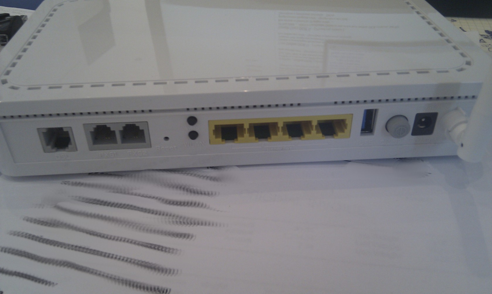

Da malo osvjezim temu, trenutno stanje:
AMIS-ov enkom > d-link g684t (AP mode) > salje wifi preko grid antene < tplinkova antena prikopcana na tplinkov AP koji preko LAN-a daje net na komp.
Signal je odlican, problem je brzina. kad se spoji lan kabal na d-link brzina je dobra, samo preko wifi-ja daje max 1Mbit/s.
E sad ljudi pucajte savjete sta bi mogao biti problem?

Kud baš starog DSL-G684T ?
Ubaci mu D-Link origigi fw, to će mkniti T-Koma balast (vidit ćeš po zauzeću cpu i ram),
jeli dobro podešen (promjenjena mu ip adresa, ugašen DHCP Server, ...) ?
Skupi cca 2xx krznenih i nabavi pošteni ap.

Ruter je dobro podesen, kao sto sam rekao sve funkcionira, samo je brzina preko wlana slaba. Kad spojim kabal na njega brzina je odlicna.
mladen_87 je offline   Reply With Quote
Staro 26.08.2014., 18:30   #20
Postovi: 23,567
Logično da je na žici ok jer je enkom > d-link g684t isto žica, problem je očito wireless.
Da sad ne pišem ponovo x-ti put, pronađi kako detektirati slobodan wireless kanal i njega fiksno postaviti u DSL-G684T.

Hvala na savjetu, vec sam imao problema sa kanalima. Dlink je bio na 13.kanalu i Tplink ga nije mogao pronaci. Pa sam promijenio kanal i sad je to ok.
Budem se pozabavio sa slobodnim kanalima. A vec sam ulozio dosta novaca za antene tako da sad bas nisam voljam ap mijenati. Dobio sam ga badava tako da je dobar.
