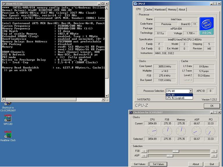

Dobra ta NCCH-DL dobra...
CPU-Z krivo cita procesor, ja ne znam matematiku, ili nesto trece?
Xeon 2.4 sa mnoziteljem 14?
Na neku foru mogu mjenjati mnozitelj samo kako ? :confused:
