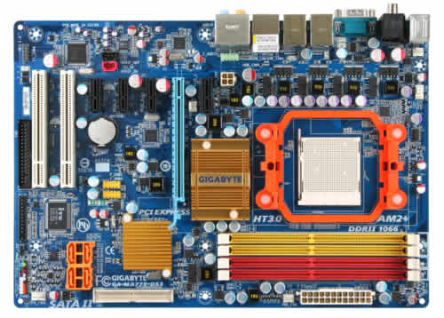

Imam Gigabyte GA-MA770-DS3 v1.0 plocu i danas kada sam isao cistiti kuciste od prasine na dnu kucista vidim mali kondenzator, nadjem na ploci mjesto sa kojeg je otpao, oznaka na mjestu gdje je bio je "cec6". Zalemio bih ga nazad no problem je taj sto je ujedno otkinut i sloj ploce tako da ga je nemoguce zalemiti...Inace ploca radi ok bez ikakvih nuspojava, no zanima me na sto bi mogao utjecati taj mali kondenzator na kojemu su oznake (741, 10, 10)?
Evo slike gdje se otprilike nalazio i kako izgleda...

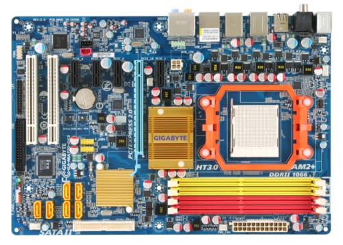

Možda je, a možda nije bitan (možda ga nisu ni trebali stavit), vidjet ćeš.
Tvoja matična je izašla u dvije verzije (rev. 1.0 i 2.0), kod različitih verzija mogu biti neke varijacije. Proizvođači znaju u novijim verzijama izostavit neke dijelove (valjda s razlogom). Evo pogledaj sliku GA-MA770-DS3 rev 1.0 i rev 2.0 . Jedna ima 4 SATA priključaka, druga 6, pozicija front panel-a nije na istoj poziciji, back panel skroz drugačiji.
Možda taj kondenzator nije bitan.
