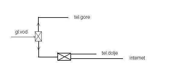

Jedna linija,dva korisnika
Imamo na prvome katu kuce jednu telefonsku liniju koju koriste roditelji samo za telefoniranje i na njoj je sada i internet. Sada sam ja samo se spojio na vod od te telefonske linije i spustio kabel na kat nize i tu bi htjeli koristiti net i telefon, a gore ne bi bilo interneta.
Telefon mi je jasno kada oni gore pricaju da mi ne mozemo i obrnuto jer je jedna linija.
Ali sto se tice interneta jeli moguce spojiti internet na katu ispod gdje sam doveo kabel? Spojio bi preko splitera kao sto je bilo i gore, sada mi neki kazu da to nije moguce vec da treba splitati cijelu liniju.
Moze pojasnjenje i kako to sve izvesti?
Evo slika u prilogu

Staro 18.06.2009., 15:41   #2
Postovi: 34,022
Dobru su ti rekli. Ti moraš iz splittera vući obje tf linije.

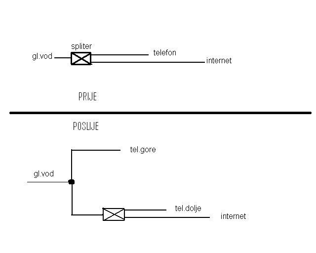

Staro 18.06.2009., 16:28   #3
giga
Tlacitelj i neznalica
giga's Avatar
Datum registracije: Dec 2003
Postovi: 1,868
Ovako bi onda bilo ok?
Mogu spliter bilo gdje staviti na glavnu liniju i samo prespojiti zice kako recimo antenu na Tv-u?

Staro 18.06.2009., 18:14   #4

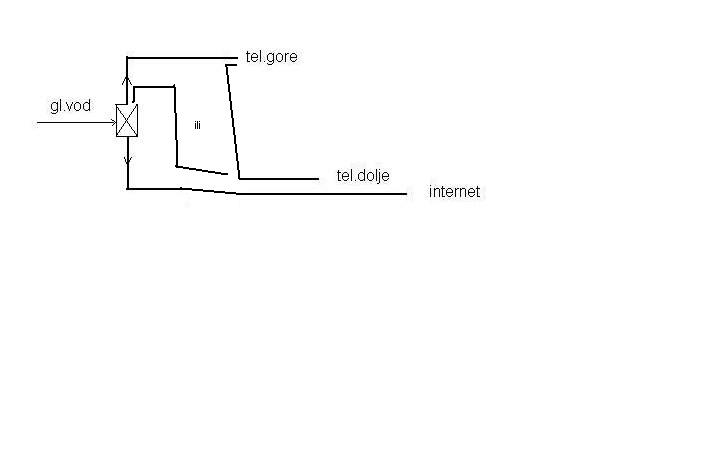

Staro 18.06.2009., 23:01   #5
dnovo
Lokacija: Bregana
Postovi: 14
Evo ovako bi trebalo izgledati.
Treba ti jedan spliter , na jednu stranu spojiš modem a na drugu sve telefone koje imaš. Možeš telefone spojiti i direktno jedan s drugim (ako imaju izlaz i ulaz).

Staro 19.06.2009., 01:48   #6
Postovi: 23,566
Ovi prijedlozi mi zvuče kao "zašto jednostavno kad može komplicirano". Sve šta trebaš je tel. kabel sa 2 parice (ukupno 4 žice) između dva stana. Spoji ovako:
Staro 19.06.2009., 02:45   #7
stuc
stuc's Avatar
Datum registracije: May 2005
Lokacija: Online
Postovi: 2,404
A jeste ga svi iskomplicirali Provuci ovu, pa trebaš sa 4 žice...
@giga
@thopok ti je već odgovorio.
Prva tvoja slika u prilogu, "poslje". Kod telefona gore samo stavi dodatni spliter.
Znači jedan spliter ćeš imati dolje i jedan gore. Nema potrebe da splitaš cjelu liniju jer onda uvjek moraš vuć povratnu žicu za telefon gore ili dolje, ovisno gdje staviš spliter a ako pak spliter staviš na pola puta onda moraš vući iz njega 4 žice za dolje, 2 za telefon, 2 za dsl modem.
Jednostavnije ti je kupit još jedan spliter.

Staro 22.06.2009., 15:51   #9
giga
giga's Avatar
Postovi: 1,868
Hvala, napraviti cu onda po onoj svojoj shemi u drugome postu. Dva splitera i to je to, jer je zica vec provucena i nema smisla se muciti za tih par kuna koliko kosta spliter.
