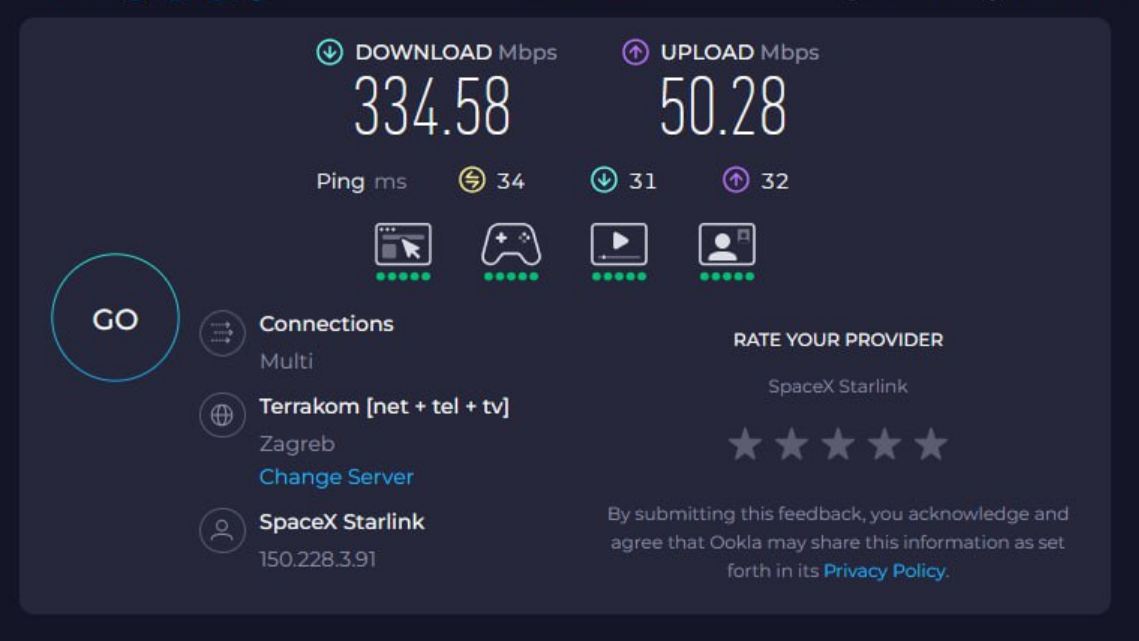

Ovo je kriminal brzina što imaš, i isto sam ti htio predložiti Starlink što je kolega buljaka spomenuo.
Kolega koji živi u Vidovcima, ti ćeš znati di je to je uzeo Starlink prošli mjesec, kaže da je prezadovoljan. Bili smo na lanu kod njega, pa sam zavrtio speedtest:
Kaže da je 90% vremena download iznad 300. Surfanje, download, sve radi tip top.
