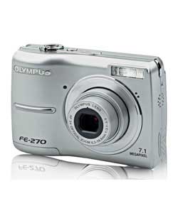

Olympus FE-270 mehanički problem
Dobio sam da pogledam Olympus FE-270 koji ima navodno problema sa paljenjem. Kada se pritisne POWER gumb, digitalac proba izvuc zoom, ali nikako ne uspije, izbaci ga 1-2 mm van, otvori blendu, zatvori blendu, te se ponovo uvuče, i tako proba 3 puta nakon čega se ugasi. Unutra su se čuli zvukovi elektromotra koji probava raditi ali kao da preskače po nečemu. Uspio sam zadržati zoom prilikom jednog paljenja, na silu ga izvuć van, koliko je mogao. Pozadinski LCD se upalio, sve funkcije aparata su ispravne, osim što ne može upravljati zoom (ako ne izvuče zoom do kraja prilkom "bootanja" ne upali se pozadinski LCD, ali ako se zoom izvuče na silu, onda se LCD upali i digitalac radi normalno).
Korisnik mi se kune da mu digitalac nije pao na pod ili tako nešto slično, ali me nije uvjerio. Koliko sam uspio skužiti, radi se o mehaničkom kvaru u predjelu prstenova zooma, vjerovatno prilikom pada dok je zoom bio izvučen ili mozda u džepu ako se aparat slučajno upalio.
Zanima me koliko bi došao popravak jednog takvog kvara, ako netko ima iskustva, i da li je uopće moguće popraviti takve kvarove ? Digitalcu je istekla garanacija i vjerovatno bi se trebalo slati u službeni Olympusov servis (mislim da je u Zagrebu).
