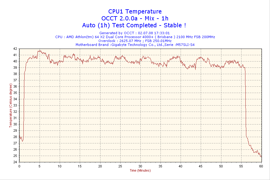

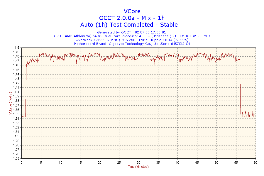

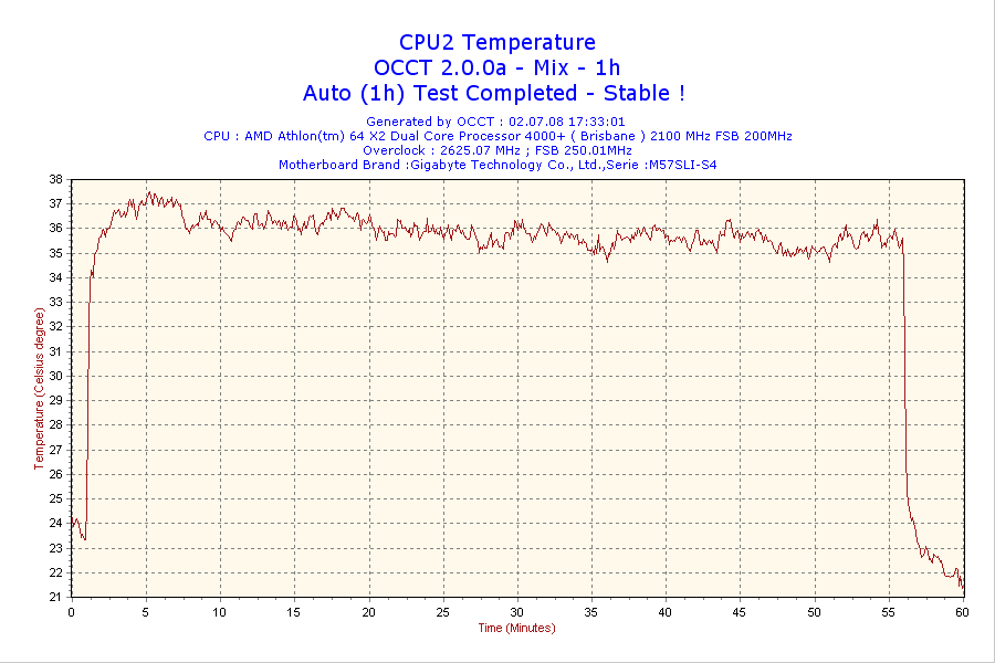

Staro 02.07.2008., 20:11   #18
tpm4
tpm4's Avatar
Postovi: 327
OCCT v2.0.0a
u attach su slike.
Freezer 64 Pro na procesoru.
Zasto ovako napon skoci ja neznam.
Graficka:
Idle 49°C
Ati-tool 90°C
igre i 3Dmark06 84-85°C

Staro 06.07.2008., 05:24   #19
tpm4
tpm4's Avatar
Postovi: 327
Sto nitko nezna cemu moze bit uzrok ovo odskakanje od napona?
Ja neznam ni jeli to normalno ili ne, prvu put se susrecem s time, mogu probat s drugim napajanjem, a pa i s maticnom, ako je do toga. nerazumim se bas.
tpm4 je online
Staro 06.07.2008., 08:11   #20
dh41400
Señor Audiophile
dh41400's Avatar
Lokacija: Zabreg
Postovi: 3,280
Probaj drugo napajanje (bolje ako imas mogucnosti), tek tolko da eliminirash ovu opciju... ali ova temp VGA u ATI TOOL-u od 90°C mi djeluje jako puno...
Napon na procu izmjeri sa josh nekakvim programom za mjerenje temperature core temp ili CPU-Z, pa da vidish da li se i tamo isto ponasa...
