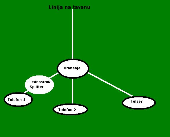

Pri uvodjenju Optime pri jedno mjesec dana tehničar mi je ovako postavio splitter:
I nakon toga nije ostavio niti drugi jednostruki niti dvostruki splitter koje bi trebao dobiti u kutiji s Telseyem...
Pod jednostruki splitter mislim onaj koji ima jedan ulaz i jedan izlaz te se stavlja pred telefon, a dvostruki bi trebao biti na mjestu grananja i iz njegova dva izlaza bi jedna linija trebala ići u telefone a druga u Telseya...
Da zovem SZK ili?

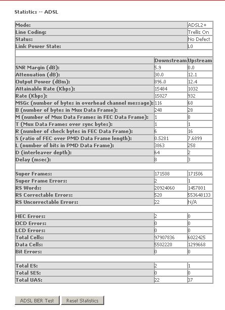

Ovo mi piše u postavkama Telseya...
Kakva je po ovome kvaliteta linije i jeli to zbog toga što Telsey dobiva nerastavljeni signal?
