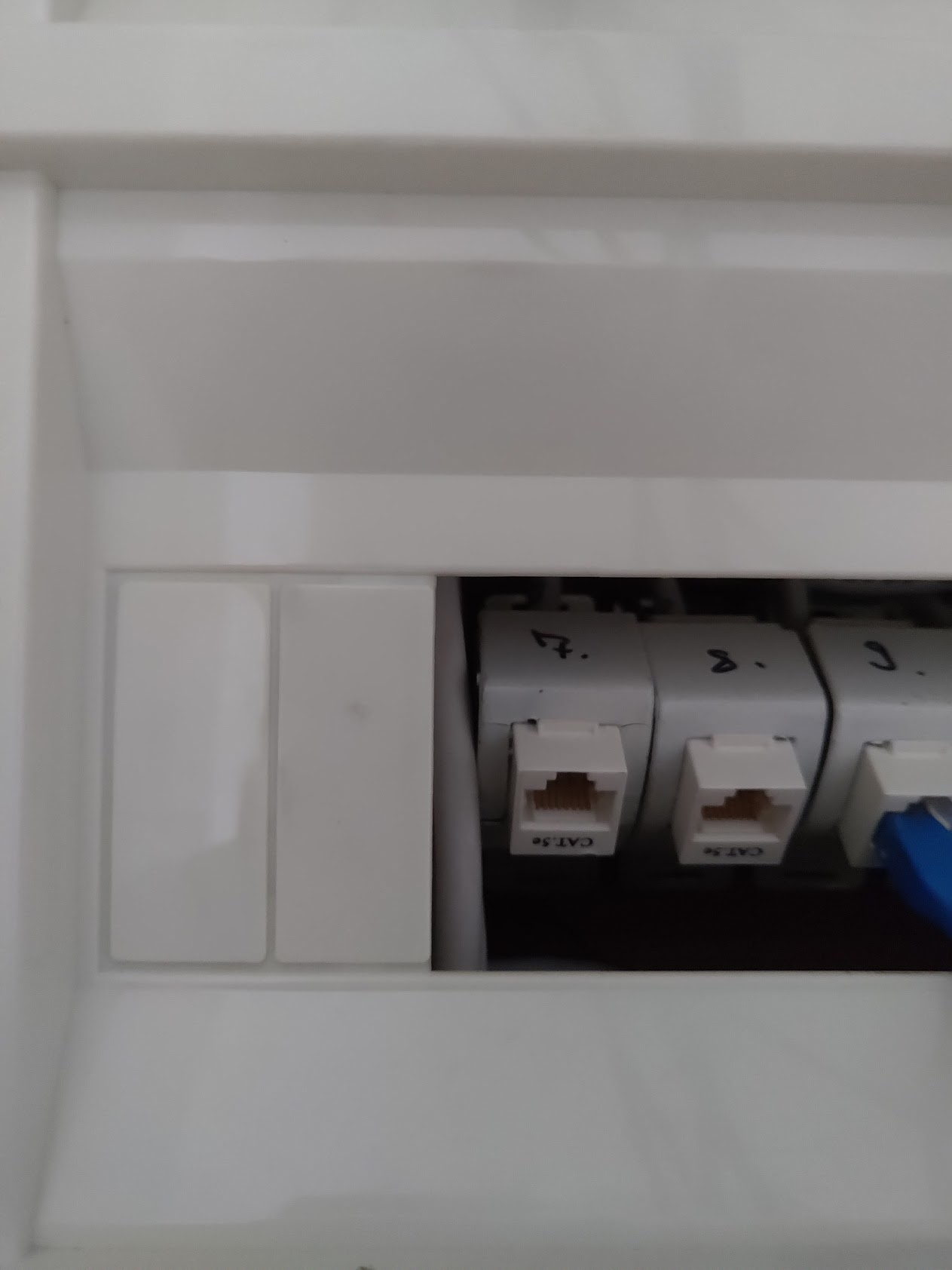

Imam sljedeću situaciju - kod mrežnih instalacija u starijoj kući netko se pametan sjetio korisiti podžbukni ormarić s DIN šinama kakav se koristi najčešće za elektro instalacije (osigurači etc.) kako bi postavio i mrežne priključke.

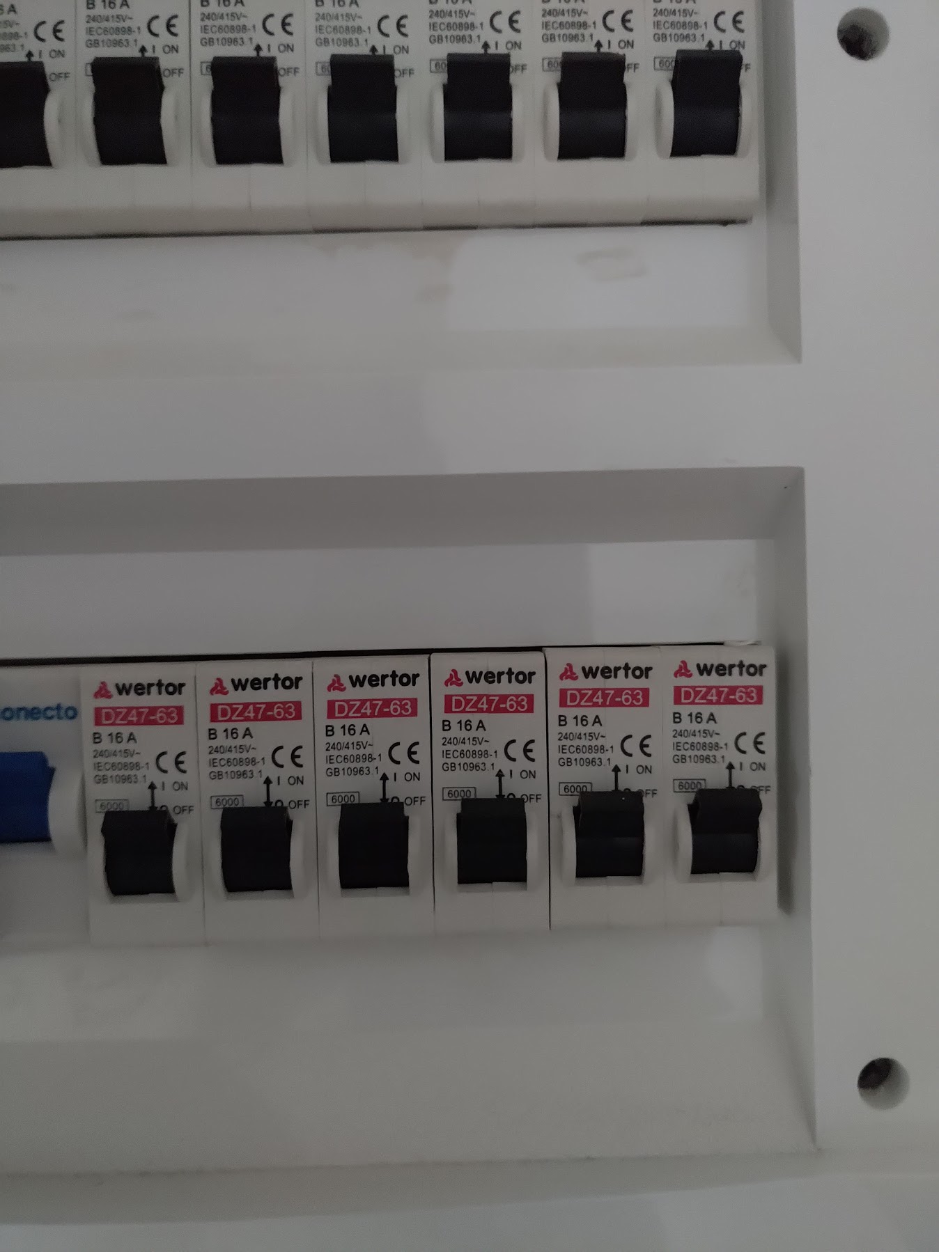

Na slici desno se vide uredni osigurači koji pune cijeli modul, a na lijevoj trenutna mrežna gadarija
Zanima me zna li netko za RJ45 module koji bi poput osigurača napunile cijeli modul u ormariću (da cijel stvar izgleda urednije i da portovi nisu nakošeni) i gdje bi ih mogao nabaviti?
Ista stvar mi treba za optički priključak (isto nekakv DIN modul).

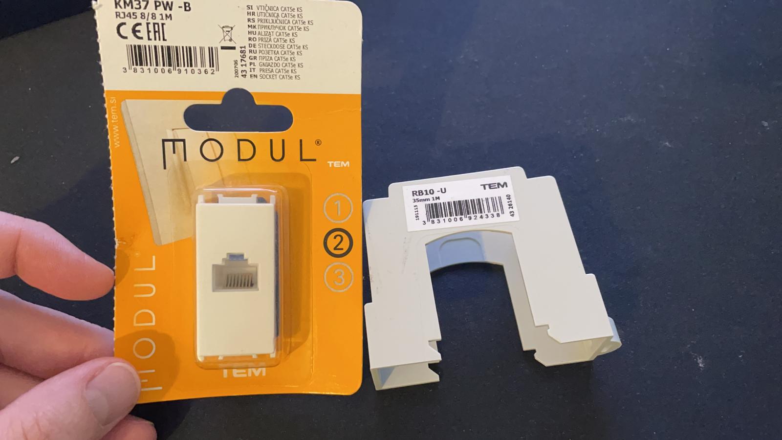

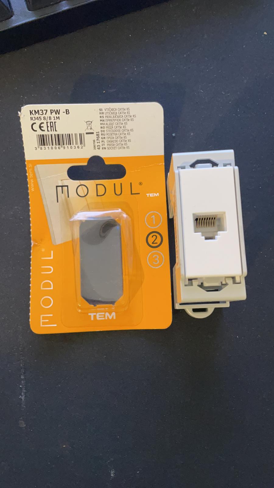

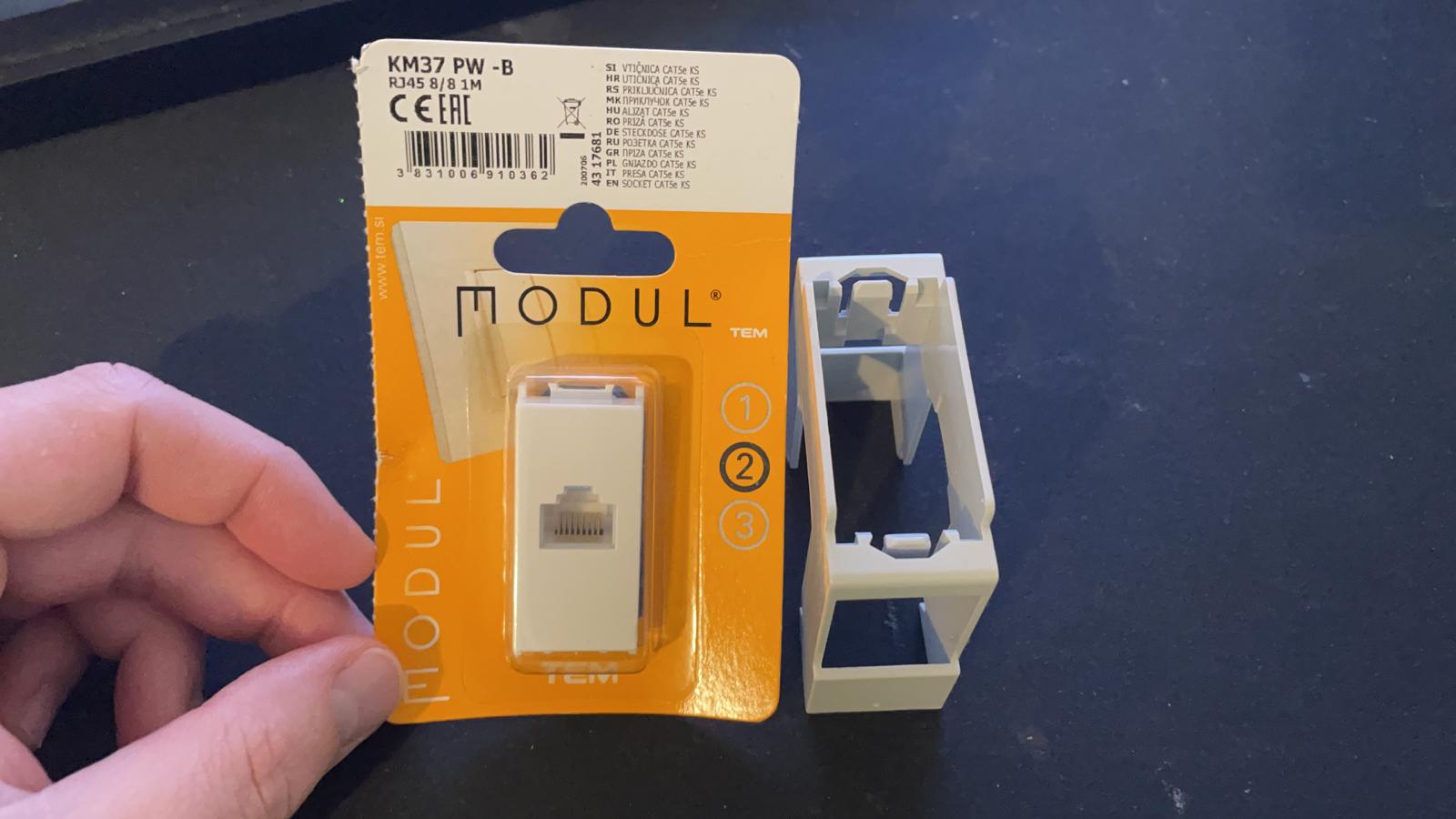

Postoje, bar ravni. Na slikama su stvari koje sam sebi kupio da riješim tvoj problem, iako sam na kraju odustao jer je ormarić bio preplitak. Na kraju sam skrimpao direkt na kablove.
Za optiku, vjerojatno postoji ali koliko novaca i dal se preporuče, neznam.
TEM je samo jedan od proizvođača. Ima ih hrpe, većina je i međusobno kompatibilna jer se svi drže nekog standarda.

Da, to rješenje sa elektro ormarićem se pokazalo kao max. nezgodno / ne odgovarajuće.
Ako ja dobro vidim na slici, tu su korišteni (vjerojatno) keystone moduli + nekakav nosač za DIN šinu.
Prvo je pitanje dali želiš lako dostupno (za preštekavanje) ili da je samo uredno ?
Dali smiješ / možeš / želiš mijenjati taj (nazovimo ga tako) TK ormarić sa nekim drugim odgovarajućim ?
Glasno razmišljanje ili jedna od opcija:
- odvidati / skinuti DIN šine (time dobiješ nešto na dubini pa stane više opreme u "ormarić"
- sa optikom ne bih komplicirao nego direktno u ONT u "ormariću"
- keystone module ubaciti u ovako nešto > https://www.atel-electronics.eu/produkt.php?hash=08328
a od komada lima napraviti 2 nosača, nije nužno da bude "prema napred" lako dostupno
- uzeti jedan mrežni switch (po br. konektora vjerojatno 8 portni) i preko njega spojiti Lan / Internet klijente
- ako na željenoj lokaciji (npr. dnevni boravak) ima 2 ili 3 mrežna priključka već dovedena onda router može biti na toj lokaciji, a po drugom Lan kabelu se "vrati" Lan na switch u "ormariću"
Za sada toliko ...

Ormar je pidžbukni tako da mogućnosti mijenjanja toga nemam. Oko cijele stvari je postavljen drveni zidni ormar koji to sve skriva, i unutar njega su zidno montirani router, switch i ONT. Ugl. treba mi samo rj. da zamijenim ulaze da je urednije i lakše štekati (kod debljih kablova trenutno imam problem jer je nagib prevelik pa udara u rub od panela).
Gledao sam ovo - https://www.elmaz.hr/ponuda/PAS001-m...ni-mp0053.html
No neznam jeli to na kraju rezultira time da je otvor pokriven.

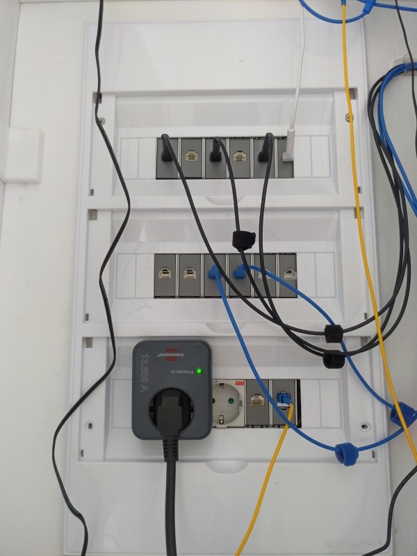

Išao na kraju s ovom solucijom, nabavio TEM adaptere za DIN, keystoneove (čak i jedan za optiku) te pripadne module. Ispalo super:

Super je ispalo!

Lijepo je ispalo, ali ja bih dodao još i oznake za svaku utičnicu, da se zna šta je šta. Osigurače bih isto označio.
