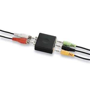

to su ova 3
toni36 je offline   Reply With Quote
Staro 07.05.2014., 22:52   #11
Burko
Osobni opis - pitaj me
Burko's Avatar
Postovi: 2,317
ok, dao si sliku adaptera koji pretvara 5.1 ulaz u najobicniji stereo. to imam i ja i tako spojeno.
sad, tebe pate ovi cincevi koji su zarezani? s lijeve strane? ili TRS, ovi 3.5mm konektori koji odgovaraju na maticnu plocu? sa desne strane?
u svakom slucaju imas za uzeti i njih kao produzne, iako bi osobno radije kupio komplet nove, jer kad sam lemis nije toliko pouzdan i otporan na savijanje kao kupljeni i tvornicki napravljen.
dok ako te pate ovi s lijeve strane sto imaju zarezano (cincevi, RCA konektori), to ti nije nista nego da se ostvari bolji kontakt. tj, ti limovi se daju lagano savinuti unutra, pa kad naguras u zenski konektor - bolje drzi jer teze ulazi.
