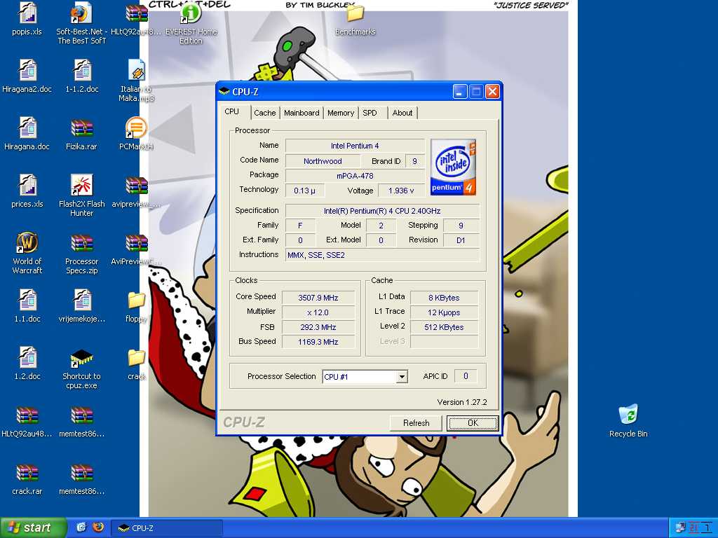

Evo mali update ako koga zanima promjenio sam slotove memorije, i stavio tornada na xp-90 uspio sam do 3.5 doci, i prvi put kada mi se zablesilo je bilo u everest (iz kojeg sam dobil 5817 u to vrijeme) tako da sam onda smanjivo omjere, al nisam tolko dalje uspio doc, dakle sumnjam u to da nes sa divajderom nevalja il memorija jednostavno nevoli 5:4 il 3:2 omjer
