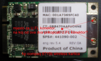

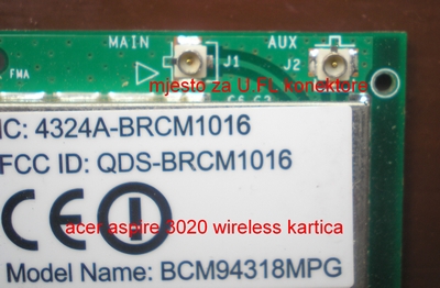

Posto je moj lap riknuo u svakom smislu (acer aspire 3020), uzeo sam od frenda hp compaq 6715b jer ga ne koristi, ali problem je sljedeci sto je on iz tog HP-a uzeo zice za wireless koje su povezane s karticom i stoje u monitoru, zato mi je dao vanjsku antenu koja se povezuje U.FL konektor (na karticu) / RP-SMA (za vanjsku antenu) sve sam modifikacije napravio i nasao mjesto za RP-SMA na lapu i sve je ok, zanima me na koj od onih malih konektora na wireless kartici povezati zicu s U.FL konektorom posto su dva mala konektora na kartici. Trazio sam na google ali sam nasao samo za kartice na kojim pise MAIN i AUX da se vanska antena U.FL (konektor) prikopca na AUX. tu mogucnost imam na starom lapu, ali na HP-ovoj kartici ne pise nista.

Za funkcionalnost konektora vidi susjednu temu, najbrže rješenje je da testom utvrdiš na kojem konektoru imaš bolji, jači, signal, stabilniji link.
Probaj na netu potvrdit info koji sam našao da se u HP6715b ugrađuje Broadcom BCM4328 a/b/g wireless kartica pa po tome traži specifikacije i slike (možda su na drugoj seriji označili konektore).

ja sta god da spojim uvijek isto...kao da je potrebno da su oba konektora u funkciji tj. spojeni.... nasao sam neku karticu na netu koja na sebi ima spojen U.FL konektor i vanjski RP-SMA..taj U.FL konektor je spojen na gornjimkonektor i oznacen je na slici kao ''1'' tako sam i ja pokusao ali se nista ne desava...
sto se tice lapa u njemu je BROADCOM i znam da je BCM ali sada koj broj tocno sutra budem provjerio....
btw...trazio sam razno razne specifikacije...na netu...ali apsolutno nista nisam nasao...
tnx nikky

Objasni "ništa se ne dešava", nema signala / ništa ne hvata kada priključiš i na 1 i/ili na 2 (MAIN / AUX) ?
Trebaš točno utvrdit verziju / podverziju wifi kartice,
moguće da će trebat malo ronit po registry - ju ako u konfigu nema ništa vezano za antene tj. uklj. / isklj. pojedine.
Uzmi iz crknutog acera jednu antenu i smontiraj u ovaj HP, pa nju spoji na jedan U.FL a drugi na "vanjski" RP-SMA.
