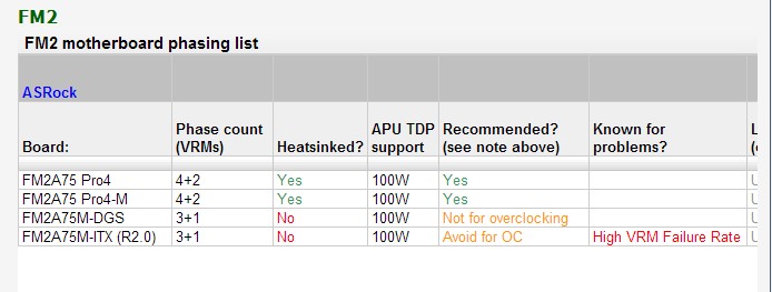

Ima tko ideju...patim se vec 2 dana sa oc-anjem 3870k na Asrock A75M-ITX
naime, prvo je to sve bilo u itx kutiji sa šugavim linkworld napajanjem, pa sam mislio da je problem do napajanja, sve prebacio u T2 i metnuo cx430m te katanu gore
Problem je taj sto mi neda niš oc-ati, znaci dignem samo multy za 1x, na 31x znaci, udjem u winse pokrenem linx da ga opteretim i za cc 1m mi ugasi monitor i ništa,moram hard shut down...
U cemu bi mogao biti problem?
Staro 17.07.2013., 19:01   #17

ja mislim da je ta ploca preslaba za ikakav overclock...

nemre biti preslaba...moze jedino biti neispravna...pobogu na A55 sam ocao takve proceve :/
Nema jednostavno razloga da nemres ništa dici, neki su na toj ploči digli takav proc preko 3.8ghz...tak da nije sigurno to ;=)
Jer ne da mi ni na 1mhz više :S
Edit: Upravo digao FSB na 101 i ugasi monitor odmah...clr cmos jedva pomogao
Iduci tjedan cu se jos malo patiti...ako ne ide ploča na reklamaciju
Budem jos probao sa nekom grafom nutri, mozda je grafa nest neispravna :/
Zadnje izmijenjeno od: FRipper. 17.07.2013. u 22:19.

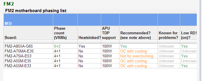

PURSUIT
PURSUIT's Avatar
Datum registracije: Sep 2012
Lokacija: POŽEGA
Postovi: 272
Autor FRipper Pregled postova
Možda ploča je ipak pre slaba.Ima samo 3+1 faznu regulaciju i nije preporučljiva za overclock.To što govoriš da si sa A55 mogao klokati je točno, ali je u pitanju bila bolja fazna regulacija.
Primjer

..ta itx je i inace poznata po problemima, s time da je i bilo dosta slucajeva da ploca "izgori"...
