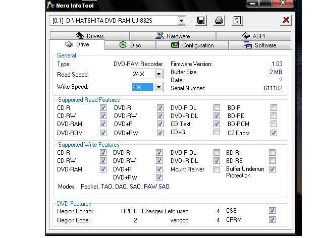

Ako je dosad sve radilo OK, možda je problem u nekoj softverskoj izmjeni. Imaš li instalirano što od emulacijskog softvera (npr. Alcohol, Daemon Tools), koje programe za snimanje imaš, koji točno firmware? Usput, ajd baci screenshot Nero Info Tool-a, kartice Drive.

Koristim neru ,ultra-iSo te imageburn ali to je sve odavno instalirano i u tome nebi triba bit problem.Evo od Nero Infoo Tool-a screenshotPrivitak 7866
