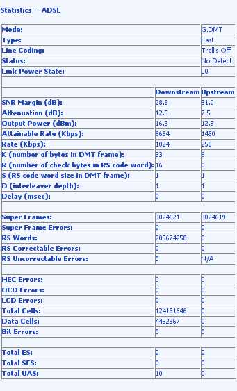

Racker_CRO 24.09.2007. 20:48
1 privitaka
Heh na mom dlinku 584 piše samo ovo (a iz toga se može zaključiti?):
Brc 24.09.2007. 21:17
Na kasdi imas Device info - Statistics - ADSL
Znaci imam full za adsl tehnologiju,a koliko vidim iz ovog grafa na adsl2+ bude negde izmedu 20-25 mbita ?

B3mt1 24.09.2007. 21:45
Autor MadManBD (Post 822996)
:O :O
pa jel tebi uopce radi net ?
EDIT: nema sanse da ti je tako nizak SNR margin, mozda je nes krivo ocitalo :stoopid:
Brc 24.09.2007. 21:58
Po ovoj tablici ispada
Racker - na adsl2+ ces imat oko 10mbps
MadMan- isti slucaj samo oko 12
