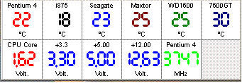

ja se šokiram kad ovako nesto citam i ono, temperature 50-60 stupnjeva ..
imam athlon xp 2100+ palomino (za koji sam cuo da je pecnica), no uz sve napore nisam ga uspio zagrijati vise od 41c.. o maticnoj da i ne govorim, 20 stupnjeva je najvise sto je isla ..
Temperatura:
Matièna ploèa 19 °C (66 °F)
CPU 36 °C (97 °F)
trenutne vrijednosti nakon sto komp radi vec 4-5 dana bez gasenja ..

Autor Sardi (Post 604134)
Temperatura:
CPU 36 °C (97 °F)
