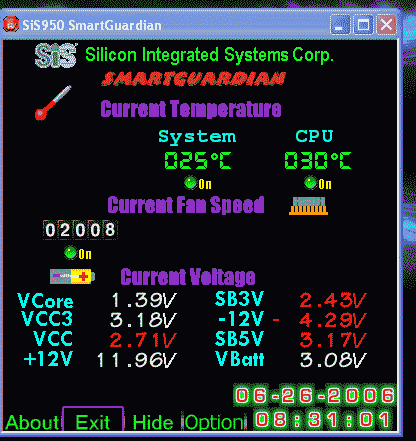

JVC MX-GT88 26.06.2006. 08:39
1 privitaka
Autor Mad_Duke
Mislim da on ima nekog tagana, a ako nema tagana ima nekaj kvalitetno, tak da ne vjerujem.
I ja sam mislio da je do pregrijanog procesora, al njegova temperatura se kreće od 29C (kad se upali) do 40C (kad šjaka zahtijevnije aplikacije).
Nemam tagan, piše u sigu da imam neko obično MS-ovo 400watt-no napajanje, pa je moguće da je do napajanja, al opet mi je to bezveze kad nemam ja tak jake komponente da im treba više od 400w.
Evo slike iz smartguardiana:
Privitak 6258
Možda ona nešt više govori.

h3lld 26.06.2006. 10:32
-12V na -4,xx... uuuu, to je gadno...
Renesis 26.06.2006. 11:32
krivo očitava :smoke:
G0RKI 26.06.2006. 13:10
Autor JVC MX-GT88
....al opet mi je to bezveze kad nemam ja tak jake komponente da im treba više od 400w.
Gle nije to nista vazno jel imas jake ili slabe komponente nego koliko je kvalitetno napajanje...mada mozes imati i neko lijevo ili noname napajanje i opet da ti radi odlicno..znaci potrefilo te a moze bit i obratno.
Moj savjet ti je da si skines MBM5 i logiras kakve ti je situacija sa naponima prije nego se masina smrzla... Podesi log u programu (na interval od 3sek) i kopiraj ga ovamo kad zavrsis...
Posto tem nisu velike to mozes iskljucit...
Eto pa javi kao je proslo...

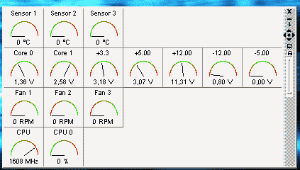

JVC MX-GT88 26.06.2006. 17:24
1 privitaka
Privitak 6260
Evo stavio sam sliku iz mbm5, valjda će nešt pomoć?
Ovi naponi kod smartguardiana su dosta promijenjivi, odnosno, vrijednost im dosta varira, tak da se nemora podatak koji sam izbacio par postova prije uzet kao konačan, a i mislim da nije baš najpouzdaniji indikator...
Stavit ću i log koji je izbacio Super PI, iako tu ne kužim puno.

G0RKI 26.06.2006. 17:57
JVC MX-GT88 stavi log od MBM5 sta ga kreira program u nekom vremenskom intervalu.... ne ovaj celer...to nista ne kaziva... ovako ces vidjet promjene. Tu neces tocno znat kako se ponasa masina kad je opterecena...
Procitaj ponovo moj post gore ako ti nije jasno.
