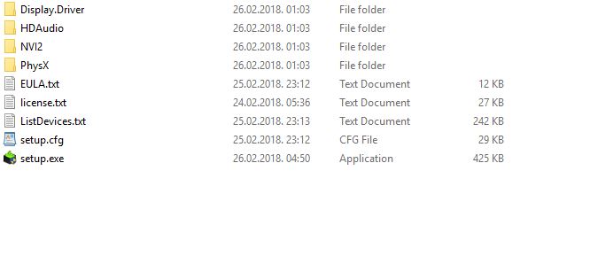

Evo orginal slike iz tog posta:
Autor Drug Brko (Post 3169306)
1. Skinuti najnoviji driver za karticu/OS sa nVidia stranice
2. Skinutom fajlu promjeniti ekstenziju iz .exe u .7z
3. Raspakirati drivere u folder
4. Izbrisati sve iz tog foldera sve osim prikazanog na slici ispod
https://i.postimg.cc/SKPfyWLy/Clean-NVidia-drivers.jpg

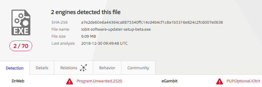

Driver booster i sl. "rješenja" samo zaobiđi.
https://i.postimg.cc/tTfj5RMF/driver-booster.png

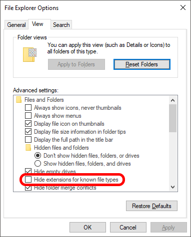

Fora je u tome da ne trebaš ništ mijenjati, pogotovo ne imena izvršnih datoteka. Dosta je da raspakiraš orginal drivere i makneš višak/bloatware. Ne možeš pokrenuti setup.exe, jer nemaš setup.cfg.
Uglavnom, dosta je da skineš orginal drivere i da prilikom instalacije ne instaliraš ama baš sve (to je ono kaj Driver Booster radi), već samo display driver i po potrebi PhysX i HDMI audio driver.
Telemetriju možeš naknadno isključiti, po uzoru na linkani ghacks vodič. I za svaki slučaj kod sebe provjeri da imaš uključene ekstenzije, da ne bi bilo da dodaješ .exe i .cfg na već postojeće.
https://i.postimg.cc/PqptLFy6/hide-extensions.png

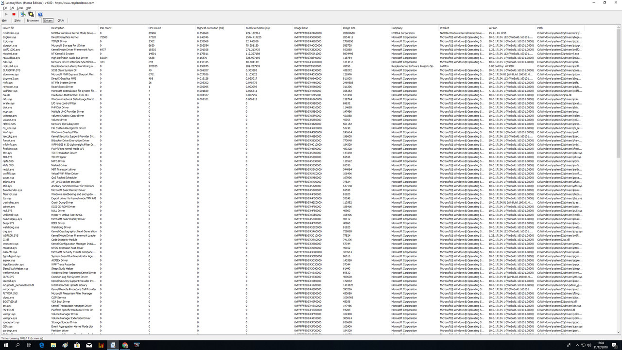

Napravio deinstalaciju,pocistio sa DDU,instalirao kako si rekao,disable sam u device manager HPET,isto ocistio realtek audio drivere i instalirao najnovije i jos uvjek mi dxgkrnl.sys ode u crveno.
Nvidia je isla al ne tolko,sad poslje svega je manje.Inace sam rucno isto prije to sve napravio i isto tako bi doslo blizu crvenog al izgleda DX nesto hebe i to teze...
https://i.postimg.cc/g2w2QBVd/dxgkrnl-latency.jpg

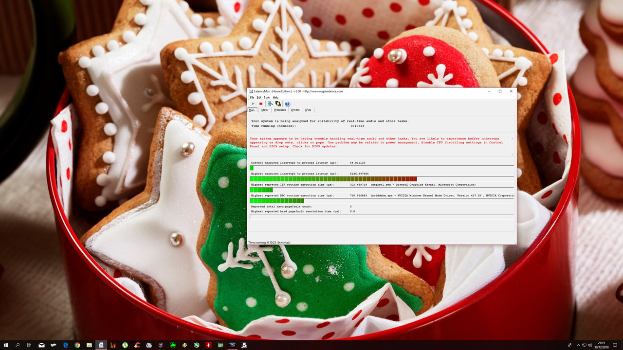

Daj molim te kopiraj kompletan LatencyMon izvještaj (po uzoru na moj u nastavku) da se točno vidi kaj sve se vrti u pozadini.
https://i.postimg.cc/dLNwxHdx/Latency-Mon.png

CPU 5 ISR highest execution time (µs):                0.0
CPU 5 ISR total execution time (s):                  0.0
CPU 5 ISR count:                                      0
CPU 5 DPC highest execution time (µs):                16.510958
CPU 5 DPC total execution time (s):                  0.000120
CPU 5 DPC count:                                      20
_________________________________________________________________________________________________________
CPU 6 Interrupt cycle time (s):                      0.961160
CPU 6 ISR highest execution time (µs):                0.0
CPU 6 ISR total execution time (s):                  0.0
CPU 6 ISR count:                                      0
CPU 6 DPC highest execution time (µs):                172.293049
CPU 6 DPC total execution time (s):                  0.014137
CPU 6 DPC count:                                      1356
CPU 7 Interrupt cycle time (s):                      0.908075
CPU 7 ISR highest execution time (µs):                0.0
CPU 7 ISR total execution time (s):                  0.0
CPU 7 ISR count:                                      0
CPU 7 DPC highest execution time (µs):                15.348779
CPU 7 DPC total execution time (s):                  0.000266
CPU 7 DPC count:                                      38
CPU 8 Interrupt cycle time (s):                      0.898672
CPU 8 ISR highest execution time (µs):                0.0
CPU 8 ISR total execution time (s):                  0.0
CPU 8 ISR count:                                      0
CPU 8 DPC highest execution time (µs):                190.537257
CPU 8 DPC total execution time (s):                  0.008576
CPU 8 DPC count:                                      796
CPU 9 Interrupt cycle time (s):                      0.891395
CPU 9 ISR highest execution time (µs):                0.0
CPU 9 ISR total execution time (s):                  0.0
CPU 9 ISR count:                                      0
CPU 9 DPC highest execution time (µs):                81.572949
CPU 9 DPC total execution time (s):                  0.000624
CPU 9 DPC count:                                      64
CPU 10 Interrupt cycle time (s):                      0.898065
CPU 10 ISR highest execution time (µs):                0.0
CPU 10 ISR total execution time (s):                  0.0
CPU 10 ISR count:                                      0
CPU 10 DPC highest execution time (µs):                81.492799
CPU 10 DPC total execution time (s):                  0.007976
CPU 10 DPC count:                                      591
CPU 11 Interrupt cycle time (s):                      0.907997
CPU 11 ISR highest execution time (µs):                0.0
CPU 11 ISR total execution time (s):                  0.0
CPU 11 ISR count:                                      0
CPU 11 DPC highest execution time (µs):                96.881653
CPU 11 DPC total execution time (s):                  0.001333
CPU 11 DPC count:                                      75
Code:
Driver file                Description                                                                      ISR count  DPC count  Highest execution (ms)  Total execution (ms)  Image base          Image size  Company                                                      Product                                                                        Version                                    Path
Wdf01000.sys              Kernel Mode Driver Framework Runtime                                            44467      51062      0.893666                1067.464155          0xFFFFF801'06550000  933888      Microsoft Corporation                                        Microsoft® Windows® Operating System                                          1.25.17134.1 (WinBuild.160101.0800)        C:\WINDOWS\system32\drivers\wdf01000.sys
dxgkrnl.sys                DirectX Graphics Kernel                                                          9604      3700      0.293460                534.895559            0xFFFFF801'07880000  2838528    Microsoft Corporation                                        Microsoft® Windows® Operating System                                          10.0.17134.471 (WinBuild.160101.0800)      C:\WINDOWS\system32\drivers\dxgkrnl.sys
ntoskrnl.exe              NT Kernel & System                                                              0          18323      0.285866                201.735083            0xFFFFF802'D741C000  9777152    Microsoft Corporation                                        Microsoft® Windows® Operating System                                          10.0.17134.471 (WinBuild.160101.0800)      C:\WINDOWS\system32\ntoskrnl.exe
netbt.sys                  MBT Transport driver                                                            0          4          0.231033                0.414297              0xFFFFF801'07C20000  344064      Microsoft Corporation                                        Microsoft® Windows® Operating System                                          10.0.17134.228 (WinBuild.160101.0800)      C:\WINDOWS\system32\drivers\netbt.sys
tcpip.sys                  TCP/IP Driver                                                                    0          1065      0.190537                8.901310              0xFFFFF801'070F0000  2772992    Microsoft Corporation                                        Microsoft® Windows® Operating System                                          10.0.17134.1 (WinBuild.160101.0800)        C:\WINDOWS\system32\drivers\tcpip.sys
nvlddmkm.sys              NVIDIA Windows Kernel Mode Driver, Version 388.31                                0          15072      0.143689                307.226690            0xFFFFF801'0B6E0000  17321984    NVIDIA Corporation                                            NVIDIA Windows Kernel Mode Driver, Version 388.31                              23.21.13.8831                              C:\WINDOWS\system32\driverstore\filerepository\nv_dispi.inf_amd64_c791f781cd944
rspLLL64.sys              Resplendence Latency Monitoring and Auxiliary Kernel Library                    0          257098    0.112671                577.879063            0xFFFFF801'0D3E0000  45056      Resplendence Software Projects Sp.                            LatMon                                                                        6.50 built by: WinDDK                      C:\WINDOWS\system32\drivers\rsplll64.sys
HDAudBus.sys              High Definition Audio Bus Driver                                                10952      10958      0.108994                88.671709            0xFFFFF801'0C770000  118784      Microsoft Corporation                                        Microsoft® Windows® Operating System                                          10.0.17134.1 (WinBuild.160101.0800)        C:\WINDOWS\system32\drivers\hdaudbus.sys
CLASSPNP.SYS              SCSI Class System Dll                                                            0          38        0.104005                0.779191              0xFFFFF801'07690000  438272      Microsoft Corporation                                        Microsoft® Windows® Operating System                                          10.0.17134.1 (WinBuild.160101.0800)        C:\WINDOWS\system32\drivers\classpnp.sys
storahci.sys              MS AHCI Storport Miniport Driver                                                0          110        0.066264                0.529112              0xFFFFF801'06BC0000  172032      Microsoft Corporation                                        Microsoft® Windows® Operating System                                          10.0.17134.1 (WinBuild.160101.0800)        C:\WINDOWS\system32\drivers\storahci.sys
storport.sys              Microsoft Storage Port Driver                                                    0          1815      0.043552                20.678522            0xFFFFF801'06BF0000  581632      Microsoft Corporation                                        Microsoft® Windows® Operating System                                          10.0.17134.376 (WinBuild.160101.0800)      C:\WINDOWS\system32\drivers\storport.sys
ndis.sys                  Network Driver Interface Specification (NDIS)                                    0          615        0.025558                3.197555              0xFFFFF801'08240000  1314816    Microsoft Corporation                                        Microsoft® Windows® Operating System                                          10.0.17134.1 (WinBuild.160101.0800)        C:\WINDOWS\system32\drivers\ndis.sys
vmswitch.sys              Microsoft® Network Virtualization Service Provider                              0          71        0.022262                0.869380              0xFFFFF801'092E0000  3313664    Microsoft Corporation                                        Microsoft® Windows® Operating System                                          10.0.17134.1 (WinBuild.160101.0800)        C:\WINDOWS\system32\drivers\vmswitch.sys
bridge.sys                MAC Bridge Driver                                                                0          71        0.011141                0.231224              0xFFFFF801'0D080000  151552      Microsoft Corporation                                        Microsoft® Windows® Operating System                                          10.0.17134.1 (WinBuild.160101.0800)        C:\WINDOWS\system32\drivers\bridge.sys
dxgmms2.sys                DirectX Graphics MMS                                                            0          32        0.006973                0.110207              0xFFFFF801'0CDF0000  811008      Microsoft Corporation                                        Microsoft® Windows® Operating System                                          10.0.17134.471 (WinBuild.160101.0800)      C:\WINDOWS\system32\drivers\dxgmms2.sys
Ndu.sys                    Windows Network Data Usage Monitoring Driver                                    0          61        0.006953                0.091972              0xFFFFF801'0CA30000  159744      Microsoft Corporation                                        Microsoft® Windows® Operating System                                          10.0.17134.1 (WinBuild.160101.0800)        C:\WINDOWS\system32\drivers\ndu.sys
rdbss.sys                  Redirected Drive Buffering SubSystem Driver                                      0          3          0.006873                0.013896              0xFFFFF801'07EF0000  483328      Microsoft Corporation                                        Microsoft® Windows® Operating System                                          10.0.17134.1 (WinBuild.160101.0800)        C:\WINDOWS\system32\drivers\rdbss.sys
Ntfs.sys                  NT File System Driver                                                            0          17        0.005290                0.055905              0xFFFFF801'07FD0000  2469888    Microsoft Corporation                                        Microsoft® Windows® Operating System                                          10.0.17134.1 (WinBuild.160101.0800)        C:\WINDOWS\system32\drivers\ntfs.sys
hvservice.sys              Hypervisor Boot Driver                                                          0          2          0.004248                0.008195              0xFFFFF801'0CEC0000  106496      Microsoft Corporation                                        Microsoft® Windows® Operating System                                          10.0.17134.228 (WinBuild.160101.0800)      C:\WINDOWS\system32\drivers\hvservice.sys
hal.dll                    Hardware Abstraction Layer DLL                                                  0          2          0.003747                0.006843              0xFFFFF802'D7D6F000  573440      Microsoft Corporation                                        Microsoft® Windows® Operating System                                          10.0.17134.471 (WinBuild.160101.0800)      C:\WINDOWS\system32\hal.dll
kbdhid.sys                HID Keyboard Filter Driver                                                      0          4          0.001483                0.005039              0xFFFFF801'0CDB0000  65536      Microsoft Corporation                                        Microsoft® Windows® Operating System                                          10.0.17134.1 (WinBuild.160101.0800)        C:\WINDOWS\system32\drivers\kbdhid.sys
filecrypt.sys              Windows sandboxing and encryption filter                                        0          0          0                      0                    0xFFFFF801'07830000  81920      Microsoft Corporation                                        Microsoft® Windows® Operating System                                          10.0.17134.1 (WinBuild.160101.0800)        C:\WINDOWS\system32\drivers\filecrypt.sys
tm.sys                    Kernel Transaction Manager Driver                                                0          0          0                      0                    0xFFFFF801'06FD0000  147456      Microsoft Corporation                                        Microsoft® Windows® Operating System                                          10.0.17134.471 (WinBuild.160101.0800)      C:\WINDOWS\system32\drivers\tm.sys
cdrom.sys                  SCSI CD-ROM Driver                                                              0          0          0                      0                    0xFFFFF801'07800000  188416      Microsoft Corporation                                        Microsoft® Windows® Operating System                                          10.0.17134.1 (WinBuild.160101.0800)        C:\WINDOWS\system32\drivers\cdrom.sys
crashdmp.sys              Crash Dump Driver                                                                0          0          0                      0                    0xFFFFF801'07720000  110592      Microsoft Corporation                                        Microsoft® Windows® Operating System                                          10.0.17134.81 (WinBuild.160101.0800)        C:\WINDOWS\system32\drivers\crashdmp.sys
CLFS.SYS                  Common Log File System Driver                                                    0          0          0                      0                    0xFFFFF801'06F60000  409600      Microsoft Corporation                                        Microsoft® Windows® Operating System                                          10.0.17134.48 (WinBuild.160101.0800)        C:\WINDOWS\system32\drivers\clfs.sys
Beep.SYS                  BEEP Driver                                                                      0          0          0                      0                    0xFFFFF801'07870000  40960      Microsoft Corporation                                        Microsoft® Windows® Operating System                                          10.0.17134.1 (WinBuild.160101.0800)        C:\WINDOWS\system32\drivers\beep.sys
Null.SYS                  NULL Driver                                                                      0          0          0                      0                    0xFFFFF801'07860000  40960      Microsoft Corporation                                        Microsoft® Windows® Operating System                                          10.0.17134.1 (WinBuild.160101.0800)        C:\WINDOWS\system32\drivers\null.sys
tbs.sys                    Export driver for kernel mode TPM API                                            0          0          0                      0                    0xFFFFF801'07850000  53248      Microsoft Corporation                                        Microsoft® Windows® Operating System                                          10.0.17134.1 (WinBuild.160101.0800)        C:\WINDOWS\system32\drivers\tbs.sys
watchdog.sys              Watchdog Driver                                                                  0          0          0                      0                    0xFFFFF801'07B40000  81920      Microsoft Corporation                                        Microsoft® Windows® Operating System                                          10.0.17134.1 (WinBuild.160101.0800)        C:\WINDOWS\system32\drivers\watchdog.sys
volume.sys                Volume driver                                                                    0          0          0                      0                    0xFFFFF801'07540000  45056      Microsoft Corporation                                        Microsoft® Windows® Operating System                                          10.0.17134.1 (WinBuild.160101.0800)        C:\WINDOWS\system32\drivers\volume.sys
fvevol.sys                BitLocker Drive Encryption Driver                                                0          0          0                      0                    0xFFFFF801'07480000  770048      Microsoft Corporation                                        Microsoft® Windows® Operating System                                          10.0.17134.1 (WinBuild.160101.0800)        C:\WINDOWS\system32\drivers\fvevol.sys
avdevprot.sys              Avira USB Feature Driver                                                        0          0          0                      0                    0xFFFFF801'07470000  61440      Avira Operations GmbH & Co. KG                                Avira Product Family                                                          15.0.27.10                                  C:\WINDOWS\system32\drivers\avdevprot.sys
VmsProxyHNic.sys          VmSwitch NIC Proxy Driver                                                        0          0          0                      0                    0xFFFFF801'07460000  57344      Microsoft Corporation                                        Microsoft® Windows® Operating System                                          10.0.17134.1 (WinBuild.160101.0800)        C:\WINDOWS\system32\drivers\vmsproxyhnic.sys
VmsProxy.sys              VMSWITCH Proxy Driver                                                            0          0          0                      0                    0xFFFFF801'07450000  53248      Microsoft Corporation                                        Microsoft® Windows® Operating System                                          10.0.17134.1 (WinBuild.160101.0800)        C:\WINDOWS\system32\drivers\vmsproxy.sys
disk.sys                  PnP Disk Driver                                                                  0          0          0                      0                    0xFFFFF801'07670000  114688      Microsoft Corporation                                        Microsoft® Windows® Operating System                                          10.0.17134.1 (WinBuild.160101.0800)        C:\WINDOWS\system32\drivers\disk.sys
iorate.sys                I/O rate control Filter                                                          0          0          0                      0                    0xFFFFF801'07640000  69632      Microsoft Corporation                                        Microsoft® Windows® Operating System                                          10.0.17134.1 (WinBuild.160101.0800)        C:\WINDOWS\system32\drivers\iorate.sys
mup.sys                    Multiple UNC Provider Driver                                                    0          0          0                      0                    0xFFFFF801'07610000  147456      Microsoft Corporation                                        Microsoft® Windows® Operating System                                          10.0.17134.1 (WinBuild.160101.0800)        C:\WINDOWS\system32\drivers\mup.sys
rdyboost.sys              ReadyBoost Driver                                                                0          0          0                      0                    0xFFFFF801'075C0000  311296      Microsoft Corporation                                        Microsoft® Windows® Operating System                                          10.0.17134.1 (WinBuild.160101.0800)        C:\WINDOWS\system32\drivers\rdyboost.sys
volsnap.sys                Volume Shadow Copy driver                                                        0          0          0                      0                    0xFFFFF801'07550000  421888      Microsoft Corporation                                        Microsoft® Windows® Operating System                                          10.0.17134.1 (WinBuild.160101.0800)        C:\WINDOWS\system32\drivers\volsnap.sys
pacer.sys                  QoS Packet Scheduler                                                            0          0          0                      0                    0xFFFFF801'07EA0000  167936      Microsoft Corporation                                        Microsoft® Windows® Operating System                                          10.0.17134.1 (WinBuild.160101.0800)        C:\WINDOWS\system32\drivers\pacer.sys
vfpext.sys                Microsoft Azure VFP Extension                                                    0          0          0                      0                    0xFFFFF801'07D60000  1302528    Microsoft Corporation                                        Microsoft® Windows® Operating System                                          10.0.17134.10000 (WinBuild.160101.0800)    C:\WINDOWS\system32\drivers\vfpext.sys
vwififlt.sys              Virtual WiFi Filter Driver                                                      0          0          0                      0                    0xFFFFF801'07D40000  106496      Microsoft Corporation                                        Microsoft® Windows® Operating System                                          10.0.17134.1 (WinBuild.160101.0800)        C:\WINDOWS\system32\drivers\vwififlt.sys
kd.dll                    Local Kernel Debugger                                                            0          0          0                      0                    0xFFFFF802'D58A2000  45056      Microsoft Corporation                                        Microsoft® Windows® Operating System                                          10.0.17134.1 (WinBuild.160101.0800)        C:\WINDOWS\system32\kd.dll
afd.sys                    Ancillary Function Driver for WinSock                                            0          0          0                      0                    0xFFFFF801'07CA0000  647168      Microsoft Corporation                                        Microsoft® Windows® Operating System                                          10.0.17134.1 (WinBuild.160101.0800)        C:\WINDOWS\system32\drivers\afd.sys
mssmbios.sys              System Management BIOS Driver                                                    0          0          0                      0                    0xFFFFF801'07FA0000  61440      Microsoft Corporation                                        Microsoft® Windows® Operating System                                          10.0.17134.1 (WinBuild.160101.0800)        C:\WINDOWS\system32\drivers\mssmbios.sys
npsvctrig.sys              Named pipe service triggers                                                      0          0          0                      0                    0xFFFFF801'07F90000  53248      Microsoft Corporation                                        Microsoft® Windows® Operating System                                          10.0.17134.1 (WinBuild.160101.0800)        C:\WINDOWS\system32\drivers\npsvctrig.sys
nsiproxy.sys              NSI Proxy                                                                        0          0          0                      0                    0xFFFFF801'07F70000  73728      Microsoft Corporation                                        Microsoft® Windows® Operating System                                          10.0.17134.1 (WinBuild.160101.0800)        C:\WINDOWS\system32\drivers\nsiproxy.sys
csc.sys                    Windows Client Side Caching Driver                                              0          0          0                      0                    0xFFFFF801'06D30000  589824      Microsoft Corporation                                        Microsoft® Windows® Operating System                                          10.0.17134.228 (WinBuild.160101.0800)      C:\WINDOWS\system32\drivers\csc.sys
netbios.sys                NetBIOS interface driver                                                        0          0          0                      0                    0xFFFFF801'07ED0000  73728      Microsoft Corporation                                        Microsoft® Windows® Operating System                                          10.0.17134.1 (WinBuild.160101.0800)        C:\WINDOWS\system32\drivers\netbios.sys
afunix.sys                AF_UNIX socket provider                                                          0          0          0                      0                    0xFFFFF801'07C80000  77824      Microsoft Corporation                                        Microsoft® Windows® Operating System                                          10.0.17134.1 (WinBuild.160101.0800)        C:\WINDOWS\system32\drivers\afunix.sys
werkernel.sys              Windows Error Reporting Kernel Driver                                            0          0          0                      0                    0xFFFFF801'06F40000  69632      Microsoft Corporation                                        Microsoft® Windows® Operating System                                          10.0.17134.1 (WinBuild.160101.0800)        C:\WINDOWS\system32\drivers\werkernel.sys
Npfs.SYS                  NPFS Driver                                                                      0          0          0                      0                    0xFFFFF801'07BB0000  110592      Microsoft Corporation                                        Microsoft® Windows® Operating System                                          10.0.17134.1 (WinBuild.160101.0800)        C:\WINDOWS\system32\drivers\npfs.sys
BasicRender.sys            Microsoft Basic Render Driver                                                    0          0          0                      0                    0xFFFFF801'07BA0000  65536      Microsoft Corporation                                        Microsoft® Windows® Operating System                                          10.0.17134.1 (WinBuild.160101.0800)        C:\WINDOWS\system32\drivers\basicrender.sys
BasicDisplay.sys          Microsoft Basic Display Driver                                                  0          0          0                      0                    0xFFFFF801'07B80000  90112      Microsoft Corporation                                        Microsoft® Windows® Operating System                                          10.0.17134.1 (WinBuild.160101.0800)        C:\WINDOWS\system32\drivers\basicdisplay.sys
vmbkmclr.sys              Hyper-V VMBus Root KMCL                                                          0          0          0                      0                    0xFFFFF801'07B60000  106496      Microsoft Corporation                                        Microsoft® Windows® Operating System                                          10.0.17134.1 (WinBuild.160101.0800)        C:\WINDOWS\system32\drivers\vmbkmclr.sys
msrpc.sys                  Kernel Remote Procedure Call Provider                                            0          0          0                      0                    0xFFFFF801'06EB0000  393216      Microsoft Corporation                                        Microsoft® Windows® Operating System                                          10.0.17134.471 (WinBuild.160101.0800)      C:\WINDOWS\system32\drivers\msrpc.sys
TDI.SYS                    TDI Wrapper                                                                      0          0          0                      0                    0xFFFFF801'07C10000  65536      Microsoft Corporation                                        Microsoft® Windows® Operating System                                          10.0.17134.1 (WinBuild.160101.0800)        C:\WINDOWS\system32\drivers\tdi.sys
tdx.sys                    TDI Translation Driver                                                          0          0          0                      0                    0xFFFFF801'07BE0000  143360      Microsoft Corporation                                        Microsoft® Windows® Operating System                                          10.0.17134.1 (WinBuild.160101.0800)        C:\WINDOWS\system32\drivers\tdx.sys
Msfs.SYS                  Mailslot driver                                                                  0          0          0                      0                    0xFFFFF801'07BD0000  65536      Microsoft Corporation                                        Microsoft® Windows® Operating System                                          10.0.17134.1 (WinBuild.160101.0800)        C:\WINDOWS\system32\drivers\msfs.sys
ksecdd.sys                Kernel Security Support Provider Interface                                      0          0          0                      0                    0xFFFFF801'06F10000  172032      Microsoft Corporation                                        Microsoft® Windows® Operating System                                          10.0.17134.376 (WinBuild.160101.0800)      C:\WINDOWS\system32\drivers\ksecdd.sys
wfplwfs.sys                WFP NDIS 6.30 Lightweight Filter Driver                                          0          0          0                      0                    0xFFFFF801'07420000  184320      Microsoft Corporation                                        Microsoft® Windows® Operating System                                          10.0.17134.1 (WinBuild.160101.0800)        C:\WINDOWS\system32\drivers\wfplwfs.sys
WindowsTrustedRTProxy.sys  Windows Trusted Runtime Service Proxy Driver                                    0          0          0                      0                    0xFFFFF801'06940000  45056      Microsoft Corporation                                        Microsoft® Windows® Operating System                                          10.0.17134.1 (WinBuild.160101.0800)        C:\WINDOWS\system32\drivers\windowstrustedrtproxy.sys
WindowsTrustedRT.sys      Windows Trusted Runtime Interface Driver                                        0          0          0                      0                    0xFFFFF801'06920000  90112      Microsoft Corporation                                        Microsoft® Windows® Operating System                                          10.0.17134.137 (WinBuild.160101.0800)      C:\WINDOWS\system32\drivers\windowstrustedrt.sys
CI.dll                    Code Integrity Module                                                            0          0          0                      0                    0xFFFFF801'063D0000  741376      Microsoft Corporation                                        Microsoft® Windows® Operating System                                          10.0.17134.1 (WinBuild.160101.0800)        C:\WINDOWS\system32\ci.dll
intelpep.sys              Intel Power Engine Plugin                                                        0          0          0                      0                    0xFFFFF801'068F0000  192512      Microsoft Corporation                                        Microsoft® Windows® Operating System                                          10.0.17134.1 (WinBuild.160101.0800)        C:\WINDOWS\system32\drivers\intelpep.sys
WMILIB.SYS                WMILIB WMI support library Dll                                                  0          0          0                      0                    0xFFFFF801'068E0000  49152      Microsoft Corporation                                        Microsoft® Windows® Operating System                                          10.0.17134.1 (WinBuild.160101.0800)        C:\WINDOWS\system32\drivers\wmilib.sys
pdc.sys                    Power Dependency Coordinator Driver                                              0          0          0                      0                    0xFFFFF801'06A00000  163840      Microsoft Corporation                                        Microsoft® Windows® Operating System                                          10.0.17134.1 (WinBuild.160101.0800)        C:\WINDOWS\system32\drivers\pdc.sys
vdrvroot.sys              Virtual Drive Root Enumerator                                                    0          0          0                      0                    0xFFFFF801'069E0000  73728      Microsoft Corporation                                        Microsoft® Windows® Operating System                                          10.0.17134.1 (WinBuild.160101.0800)        C:\WINDOWS\system32\drivers\vdrvroot.sys
pci.sys                    NT Plug and Play PCI Enumerator                                                  0          0          0                      0                    0xFFFFF801'06980000  393216      Microsoft Corporation                                        Microsoft® Windows® Operating System                                          10.0.17134.1 (WinBuild.160101.0800)        C:\WINDOWS\system32\drivers\pci.sys
msisadrv.sys              ISA Driver                                                                      0          0          0                      0                    0xFFFFF801'06970000  45056      Microsoft Corporation                                        Microsoft® Windows® Operating System                                          10.0.17134.1 (WinBuild.160101.0800)        C:\WINDOWS\system32\drivers\msisadrv.sys
pcw.sys                    Performance Counters for Windows Driver                                          0          0          0                      0                    0xFFFFF801'06950000  81920      Microsoft Corporation                                        Microsoft® Windows® Operating System                                          10.0.17134.1 (WinBuild.160101.0800)        C:\WINDOWS\system32\drivers\pcw.sys
acpiex.sys                ACPIEx Driver                                                                    0          0          0                      0                    0xFFFFF801'06680000  143360      Microsoft Corporation                                        Microsoft® Windows® Operating System                                          10.0.17134.1 (WinBuild.160101.0800)        C:\WINDOWS\system32\drivers\acpiex.sys
SleepStudyHelper.sys      Sleep Study Helper                                                              0          0          0                      0                    0xFFFFF801'06670000  61440      Microsoft Corporation                                        Microsoft® Windows® Operating System                                          10.0.17134.1 (WinBuild.160101.0800)        C:\WINDOWS\system32\drivers\sleepstudyhelper.sys
WppRecorder.sys            WPP Trace Recorder                                                              0          0          0                      0                    0xFFFFF801'06660000  57344      Microsoft Corporation                                        Microsoft® Windows® Operating System                                          10.0.17134.1 (WinBuild.160101.0800)        C:\WINDOWS\system32\drivers\wpprecorder.sys
WDFLDR.SYS                Kernel Mode Driver Framework Loader                                              0          0          0                      0                    0xFFFFF801'06640000  77824      Microsoft Corporation                                        Microsoft® Windows® Operating System                                          1.25.17134.1 (WinBuild.160101.0800)        C:\WINDOWS\system32\drivers\wdfldr.sys
cng.sys                    Kernel Cryptography, Next Generation                                            0          0          0                      0                    0xFFFFF801'06490000  729088      Microsoft Corporation                                        Microsoft® Windows® Operating System                                          10.0.17134.471 (WinBuild.160101.0800)      C:\WINDOWS\system32\drivers\cng.sys
ACPI.sys                  ACPI Driver for NT                                                              0          0          0                      0                    0xFFFFF801'06830000  675840      Microsoft Corporation                                        Microsoft® Windows® Operating System                                          10.0.17134.1 (WinBuild.160101.0800)        C:\WINDOWS\system32\drivers\acpi.sys
LXCORE.SYS                LX Core                                                                          0          0          0                      0                    0xFFFFF801'06730000  1044480    Microsoft Corporation                                        Microsoft® Windows® Operating System                                          10.0.17134.471 (GitEnlistment.181207-2004)  C:\WINDOWS\system32\drivers\lxcore.sys
lxss.sys                  LXSS                                                                            0          0          0                      0                    0xFFFFF801'06720000  40960      Microsoft Corporation                                        Microsoft® Windows® Operating System                                          10.0.17134.1 (WinBuild.160101.0800)        C:\WINDOWS\system32\drivers\lxss.sys
SgrmAgent.sys              System Guard Runtime Monitor Agent Driver                                        0          0          0                      0                    0xFFFFF801'06700000  86016      Microsoft Corporation                                        Microsoft® Windows® Operating System                                          10.0.17134.1 (WinBuild.160101.0800)        C:\WINDOWS\system32\drivers\sgrmagent.sys
mssecflt.sys              Microsoft Security Events Component file system filter driver                    0          0          0                      0                    0xFFFFF801'066B0000  323584      Microsoft Corporation                                        Microsoft® Windows® Operating System                                          10.0.17134.1 (WinBuild.160101.0800)        C:\WINDOWS\system32\drivers\mssecflt.sys
CEA.sys                    Event Aggregation Kernel Mode Library                                            0          0          0                      0                    0xFFFFF801'06A30000  102400      Microsoft Corporation                                        Microsoft® Windows® Operating System                                          10.0.17134.1 (WinBuild.160101.0800)        C:\WINDOWS\system32\drivers\cea.sys
NETIO.SYS                  Network I/O Subsystem                                                            0          0          0                      0                    0xFFFFF801'07000000  565248      Microsoft Corporation                                        Microsoft® Windows® Operating System                                          10.0.17134.441 (WinBuild.160101.0800)      C:\WINDOWS\system32\drivers\netio.sys
FLTMGR.SYS                Microsoft Filesystem Filter Manager                                              0          0          0                      0                    0xFFFFF801'06230000  430080      Microsoft Corporation                                        Microsoft® Windows® Operating System                                          10.0.17134.1 (WinBuild.160101.0800)        C:\WINDOWS\system32\drivers\fltmgr.sys
Fs_Rec.sys                File System Recognizer Driver                                                    0          0          0                      0                    0xFFFFF801'08230000  53248      Microsoft Corporation                                        Microsoft® Windows® Operating System                                          10.0.17134.1 (WinBuild.160101.0800)        C:\WINDOWS\system32\drivers\fs_rec.sys
clipsp.sys                CLIP Service                                                                    0          0          0                      0                    0xFFFFF801'062A0000  1056768    Microsoft Corporation                                        Microsoft® Windows® Operating System                                          10.0.17134.471 (WinBuild.160101.0800)      C:\WINDOWS\system32\drivers\clipsp.sys
Wof.sys                    Windows Overlay Filter                                                          0          0          0                      0                    0xFFFFF801'06CF0000  241664      Microsoft Corporation                                        Microsoft® Windows® Operating System                                          10.0.17134.1 (WinBuild.160101.0800)        C:\WINDOWS\system32\drivers\wof.sys
fwpkclnt.sys              FWP/IPsec Kernel-Mode API                                                        0          0          0                      0                    0xFFFFF801'073A0000  483328      Microsoft Corporation                                        Microsoft® Windows® Operating System                                          10.0.17134.1 (WinBuild.160101.0800)        C:\WINDOWS\system32\drivers\fwpkclnt.sys
PSHED.dll                  Platform Specific Hardware Error Driver                                          0          0          0                      0                    0xFFFFF801'06200000  94208      Microsoft Corporation                                        Microsoft® Windows® Operating System                                          10.0.17134.1 (WinBuild.160101.0800)        C:\WINDOWS\system32\pshed.dll
amdpsp.sys                amdpsp sys                                                                      0          0          0                      0                    0xFFFFF801'070C0000  139264      Advanced Micro Devices, Inc.                                  Advanced Micro Devices, Inc. amdpsp sys                                        4.9.0.0                                    C:\WINDOWS\system32\drivers\amdpsp.sys
BOOTVID.dll                VGA Boot Driver                                                                  0          0          0                      0                    0xFFFFF801'06220000  45056      Microsoft Corporation                                        Microsoft® Windows® Operating System                                          10.0.17134.1 (WinBuild.160101.0800)        C:\WINDOWS\system32\bootvid.dll
ksecpkg.sys                Kernel Security Support Provider Interface Packages                              0          0          0                      0                    0xFFFFF801'07090000  196608      Microsoft Corporation                                        Microsoft® Windows® Operating System                                          10.0.17134.471 (WinBuild.160101.0800)      C:\WINDOWS\system32\drivers\ksecpkg.sys
mountmgr.sys              Mount Point Manager                                                              0          0          0                      0                    0xFFFFF801'06BA0000  122880      Microsoft Corporation                                        Microsoft® Windows® Operating System                                          10.0.17134.1 (WinBuild.160101.0800)        C:\WINDOWS\system32\drivers\mountmgr.sys
volmgrx.sys                Volume Manager Extension Driver                                                  0          0          0                      0                    0xFFFFF801'06B40000  385024      Microsoft Corporation                                        Microsoft® Windows® Operating System                                          10.0.17134.1 (WinBuild.160101.0800)        C:\WINDOWS\system32\drivers\volmgrx.sys
volmgr.sys                Volume Manager Driver                                                            0          0          0                      0                    0xFFFFF801'06B20000  102400      Microsoft Corporation                                        Microsoft® Windows® Operating System                                          10.0.17134.1 (WinBuild.160101.0800)        C:\WINDOWS\system32\drivers\volmgr.sys
spaceport.sys              Storage Spaces Driver                                                            0          0          0                      0                    0xFFFFF801'06A80000  626688      Microsoft Corporation                                        Microsoft® Windows® Operating System                                          10.0.17134.1 (WinBuild.160101.0800)        C:\WINDOWS\system32\drivers\spaceport.sys
partmgr.sys                Partition driver                                                                0          0          0                      0                    0xFFFFF801'06A50000  184320      Microsoft Corporation                                        Microsoft® Windows® Operating System                                          10.0.17134.1 (WinBuild.160101.0800)        C:\WINDOWS\system32\drivers\partmgr.sys
fileinfo.sys              FileInfo Filter Driver                                                          0          0          0                      0                    0xFFFFF801'06CD0000  106496      Microsoft Corporation                                        Microsoft® Windows® Operating System                                          10.0.17134.471 (WinBuild.160101.0800)      C:\WINDOWS\system32\drivers\fileinfo.sys
EhStorClass.sys            Enhanced Storage Class driver for IEEE 1667 devices                              0          0          0                      0                    0xFFFFF801'06CB0000  114688      Microsoft Corporation                                        Microsoft® Windows® Operating System                                          10.0.17134.1 (WinBuild.160101.0800)        C:\WINDOWS\system32\drivers\ehstorclass.sys
EhStorTcgDrv.sys          Microsoft driver for storage devices supporting IEEE 1667 and TCG protocols      0          0          0                      0                    0xFFFFF801'06C80000  135168      Microsoft Corporation                                        Microsoft® Windows® Operating System                                          10.0.17134.1 (WinBuild.160101.0800)        C:\WINDOWS\system32\drivers\ehstortcgdrv.sys
cmimcext.sys              Kernel Configuration Manager Initial Configuration Extension Host Export Driver  0          0          0                      0                    0xFFFFF801'063B0000  57344      Microsoft Corporation                                        Microsoft® Windows® Operating System                                          10.0.17134.1 (WinBuild.160101.0800)        C:\WINDOWS\system32\drivers\cmimcext.sys
ntosext.sys                NTOS extension host driver                                                      0          0          0                      0                    0xFFFFF801'063C0000  49152      Microsoft Corporation                                        Microsoft® Windows® Operating System                                          10.0.17134.1 (WinBuild.160101.0800)        C:\WINDOWS\system32\drivers\ntosext.sys
mmcss.sys                  MMCSS Driver                                                                    0          0          0                      0                    0xFFFFF801'0C910000  77824      Microsoft Corporation                                        Microsoft® Windows® Operating System                                          10.0.17134.471 (WinBuild.160101.0800)      C:\WINDOWS\system32\drivers\mmcss.sys
NdisImPlatform.sys        Microsoft Network Adapter Multiplexor                                            0          0          0                      0                    0xFFFFF801'0C8E0000  155648      Microsoft Corporation                                        Microsoft® Windows® Operating System                                          10.0.17134.1 (WinBuild.160101.0800)        C:\WINDOWS\system32\drivers\ndisimplatform.sys
avnetflt.sys              Avira WFP Network Driver                                                        0          0          0                      0                    0xFFFFF801'0C8C0000  81920      Avira Operations GmbH & Co. KG                                Avira Product Family                                                          15.0.25.81                                  C:\WINDOWS\system32\drivers\avnetflt.sys
srv2.sys                  Smb 2.0 Server driver                                                            0          0          0                      0                    0xFFFFF801'0C800000  770048      Microsoft Corporation                                        Microsoft® Windows® Operating System                                          10.0.17134.1 (WinBuild.160101.0800)        C:\WINDOWS\system32\drivers\srv2.sys
srvnet.sys                Server Network driver                                                            0          0          0                      0                    0xFFFFF801'0D390000  294912      Microsoft Corporation                                        Microsoft® Windows® Operating System                                          10.0.17134.137 (WinBuild.160101.0800)      C:\WINDOWS\system32\drivers\srvnet.sys

Sideswipe 31.12.2018. 17:00
https://i.postimg.cc/TwDTM3Q9/Latency-report-2.jpg
https://i.postimg.cc/L6B68hSQ/Latency-report-1.jpg
https://i.postimg.cc/Z5H8pT8V/Latencija-driveri.jpg
Evo reinstal napravio bez update ikakvog samo instalirao kao sto si rekao i instaliro F1 2018 da probam
The Exiled 31.12.2018. 17:50
Ne znam više, nisam pametan. Jesi probal nadograditi zadnji BIOS/UEFI, pa usput isključiti sve kaj ti ne treba, prebaciti GPU u neki drugi PCI-E slot? Eventualno probati samo sa Intelovim iGPU rješenjem.
Sideswipe 31.12.2018. 18:52
Toj drugo sto sam napravio,zadnji bios f11 je na njem,men se cini da je do maticne,nis mi drugo vise nema smisla.Zalosno je to da je komp novi,koristim ga 4mj.komplet novu pilu sastavio i mauna.Imao sam MSI gaming G45,i7 3770K,16GB rama,256GB OCZ ssd pet godina i nikad nikakvo glupiranje s njim.Kako sam kloko proc ostavio skroz u tih pet godina tak i promjenio tri grafe i toj to.
Et hvala na trudu,ako pocne hebljavat jos vise saljem maticnu na reklamaciju pa nek tam sve ispipaju,ovako mi zivot nema smisla :nono::nono::nono:
