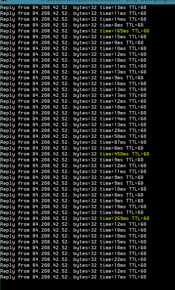

Pozdrav, imam problem kod igranja igara (BF3, BF4, CS GO i svih ostalih) u mulitplayu...
Problem se javlja u svakoj igri gdje je ping konstantno normalan (od 30-60) i svakih 10-15sec popne se na 300-500 samo na sekund....naravno zivcira gadno posebno u CS GO...
Na ruter su spojena 3 laptopa preko wlana kao i moj i nijedan nema tih problema osim mog...brzina neta je oko 50Mb/s....
Probao sam testirat igranje samo kad sam bio ja spojen na ruter..ista stvar
Problem se pojavio prije jedno 3-4 tjedna i nikako da ga rjesim, do tada je bilo sve ok
Probao sam laptop vratit na factory restore, tada nisam primjetio problem ali vjerojatno nakon updatea problem se opet vratio
Laptop je Asus ROG g56jk
Win 8.1 64
8GB ddr3
geforce 850m 2GB ddr3
750GB @7200rpm
Ako treba nekakva informacija napisem....
Probao sam pingat i google pa sam dobio neke rezultate...slika je ispod:chears:
Privitak 15325

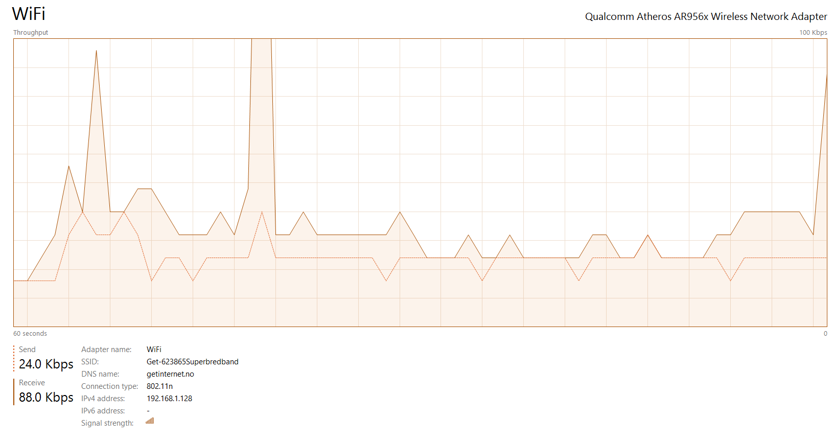

gbijelic 12.09.2015. 20:09
1 privitaka
Privitak 15326
eto na ovim spicevima se desavaju trzaji...sad kako provjerit koja je to app
