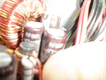

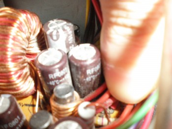

HumWeed 24.08.2015. 09:39
ahh nest se promjenilo... prvom napajanju veliki kondići su splasnuli u normalu (vise nisu ko raketa) ALI
manji smeđi imaju onu smolu ispuštenu
dok ovaj koji ja zelim dati kao zamjenu ima na ispod tih velikih malo smole
pa evo i slika:
prva runda je napajanje koje je u kompu i radi (slike su velike)
http://thumbnails113.imagebam.com/43...7431187671.jpg http://thumbnails113.imagebam.com/43...2431187734.jpg http://thumbnails113.imagebam.com/43...3431187780.jpg http://thumbnails113.imagebam.com/43...8431187818.jpg
druga runda je ono koje ja zelim staviti:
http://thumbnails113.imagebam.com/43...2431188400.jpg http://thumbnails114.imagebam.com/43...e431188462.jpg http://thumbnails105.imagebam.com/43...c431188517.jpg http://thumbnails114.imagebam.com/43...5431188610.jpg
syss 24.08.2015. 10:08
ma daj baci to sve u vražju mater :D
bilicvitak 24.08.2015. 10:10
To su sve ispravni kondenzatori. Poslikajte još da se vide cijeli ti ulazni debeli Seacon kondenzatori.
Ovo žuto za što mislite da je elektrolit je ustvari tekuća plastika kojom proizvođač fiksira elemente, neke s gornje, a neke s donje strane.

Dobro ti govore, oba su "načeta", mada donor izgleda "nešto bolje" sve je to za u smetje ...

Inače nije pravilo da kondenzator mora biti napuhnut ako je loš, jest da je to često posljedica curenja elektrolita i napuhnuti je sigurno loš, ali moguće je da bude normalan izgledom, a da ima katastrofalan ESR. To se može sa sigurnošću utvrditi tek mjerenjem ESR-metrom.
