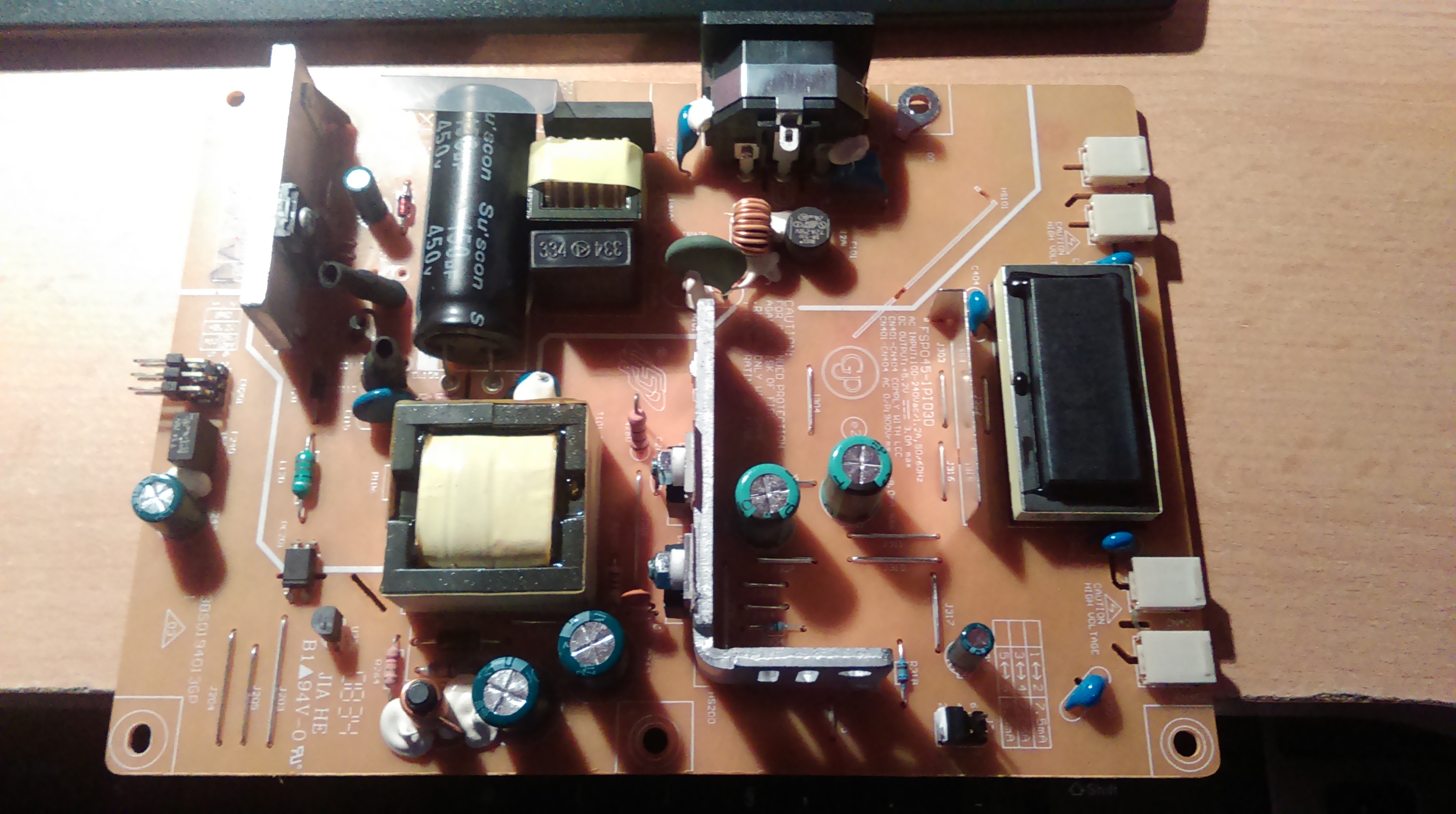

Mr.Black 24.03.2015. 19:45
1 privitaka
Privitak 14711
Svih sedam bi trebao promijeniti?
Nikky 24.03.2015. 20:25
Obično se može "preskočiti" ovaj veliki na ulazu (150uF/450V), a kad se već zezaš promjeni svih 7 "malaca".
