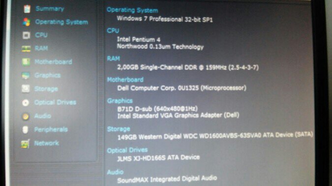

Imam problem s konfiguracijom sa slike(drugi komp)
Znaci problem je u tome sto je na monitoru sve povecano i npr kad otvorim malwarebytes, ne mogu ga iskljuciti jer se vidi samo dio prozora tj rubovi i dno su "odrezani"
Pokusao sam problem rijesiti s driver assist-om, no kad mi izlista koji su driveri zastarjeli ne mogu ih instalirati jer mis ne ide dalje od ovog dijela do kojeg je slika odrezana
Prijatelj mi je rekao da je problem u driverima pa sam pokusao sam nekako to rijesiti ali nisam uspio (inace znam samo osnovne stvari s kompovima poput officea i surfanja)
Je li problem u driverima graficke iz naslova ili moze biti i do neceg drugog?
Probao sam na dva monitora i ista stvar se desavaPrivitak 14395

Nikky 20.01.2015. 13:03
Prvo i osnovno nađi i napiši o kojim se komponentama radi / koji komp,
vidi se / spominje se Dell, potraži naljepnicu sa oznakom modela,
upotrebi druge programe za detekciju hw (više puta smo ih navodili po forumu),
"sve povecano na monitoru" je posljedica šta nije instaliran odg. drajver za grafu pa trenutno radi sa "univerzalnim drajverom" na maloj VGA rezoluciji (640x480).
Po Google oznaka OU1325 sugerira / spominje, jeli "komp" izgleda ovako:
http://www.ctsestore.com/sites/defau...F_GX270_02.jpg
http://ecx.images-amazon.com/images/I/41QffZmj0dL.jpg
onda se radi o Dell OptiPlex GX270,
na službenom supportu ima sve potrebno za XP sa kojim je isporučivan:
http://www.dell.com/support/home/us/...-gx270/drivers
za W7 na supportu nema, otvori Device Manager i izvadi Hardware ID za sav "Unknown" hw pa ćeš po tome tražiti odg. drajvere ...
EDIT: Dokle je ovaj "problem" došao ?
U spomenutom Dell GX270 integrirana grafa je u sklopu Intel 865G chipseta,
na žalost za njega Intel nije napravio službeni drajver za W7,
navodno je Vista imala drajver u svom drivers paketu,
jedno od "rješenja" je uzeti drajver za XP i instalirati ga u Compatibility modu,
eventualno raspakirati pa manualno kroz Driver update,
evo upute > http://theitbros.com/how-to-install-...on-dell-gx270/
ili sličan primjer kod HP D530 > http://h30434.www3.hp.com/t5/Desktop...FF/td-p/166970
za žuntu evo par lokacija / verzija (XP) drajvera:
https://downloadcenter.intel.com/Det...x?DwnldID=9506
https://onedrive.live.com/?cid=832f4...57D2E51B93!263
http://www.dell.com/support/home/us/...iverId=R126991
Još jedna važna napomena, da se ne bi netko čudio, Aero ne radi u ovoj kombinaciji jer je hw preslab za to.
L31 12.02.2015. 16:27
Hvala kolega na svim linkovima i na pomoci.
Je, to je taj model kompa.
Uhvatio sam danas vremena i pokusavao sam ne biti dosadan.
Instalirao sam drivere prema tutorijalu koji si stavio i uspio, sada je sve normalno.
Puno hvala jos jednom!
