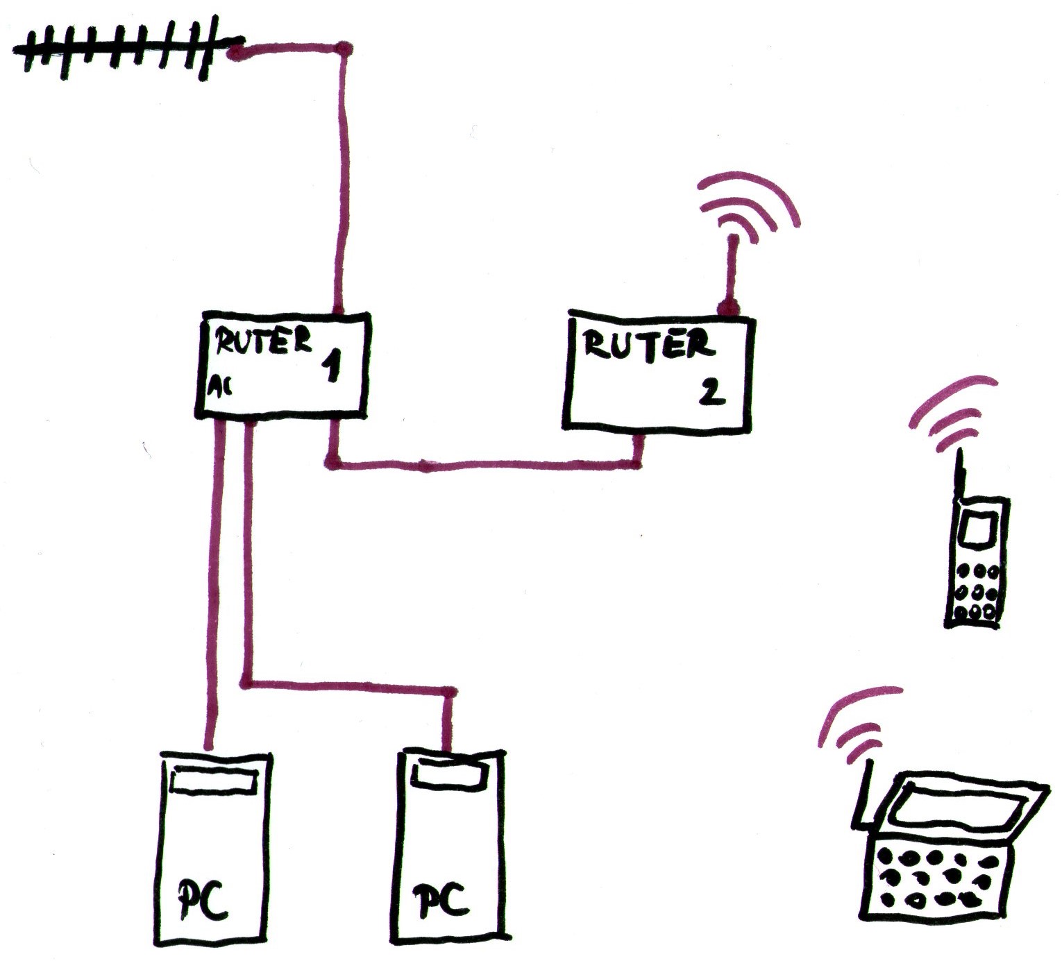

Pozdrav,
Nisam iskusan s ruterima, pa mi treba pomoć.
Imam pristup internetu preko TENG-ove bežićne mreže. Signal preko yagi antene dolazi do rutera (ruter 1), koji je podešen da radi u klijentu modu, pa tako da onda radi kao access point. Od rutera (ruter 1) do PC ide mrežni kabel. Da li je moguće i kako napraviti kućnu bežićnu mrežu, tako da na jedan mrežni kabel spojimo drugi ruter (ruter 2), a na laptop bežićnu mrežnu karticu (wilerres).
Evo skice...
Privitak 12412
Hvala unaprijed.
domis 26.09.2013. 00:09
ruteri trebaju biti na istim mrezama i na dvojki ugasiš dhcp.
tako bi bilo najjednostavnije

Nikky 26.09.2013. 10:55
Coco ne smiješ pisat dok nisi popio duplu kavu :kafa:
Jel to ova udruga > http://www.udruga-teng.org/
To šta želiš možeš napraviti sa WAN Wireless Router - om ili AP - om kao Edimax EW-7228APn.
Spajaš malo drugačije nego si nacrtao, iz "router1" ide jedan Lan kabel u WAN novog uređaja a na njegove Lan portove idu kompovi + bežični klijenti na njegov wireles.
Na kraju treba taj novi uređaj ispravno podesiti.
judai-1995 29.09.2013. 20:04
Kužim ovo s spajanjem, ali kako i što trebam podesiti?
Nikky 30.09.2013. 16:04
Trebaš:
- saznati parametre mreže (Gateway, DMS - ovi, ...), to vidiš u postavkama 1. uređaja
- 2. uređaj ide u Dynamic ili Static IP mod rada
- ubacuješ mu gore "otkrivene" parametre
- eventualno će trebati postaviti Static Route na adresu 1. uređaja
Ako ne uspiješ onda ćeš morati kontaktirati nekog iz udruge.
