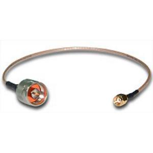

Treba ti neki wifi acess point s odvojivom antenom, koji po mogućnosti ima više lan portova (onoliko koliko soba/lan priključaka imaš), ili AP s jednim lan priključkom, ali ti onda treba i switch između. Antena ti treba naravno, i ovakav kabl za spojit antenu i AP. Kablova ima raznih dužina, nemora biti ovako kratak, iako načelno, što kraći to bolji.
http://protis.hr/images/product/114-...a-nmuski-30-cm

Pigtail kabl, ok, zapisano, sad neke stvari imaju smisla :)

Moji zapravo nemaju još ništa. Problem je što smo u ulici bez parice (i bez fiksne telefonske linije općenito), opcije su nam vipov homebox ili tele2 usb stick za internet. Moj prijatelj živi u ulici koja se odvaja prije moje i ima paricu i tmobileov flat, i htjeli bi se spojiti na njega, ali bi nam trebala vanjska antena da ulovimo njegov signal. Zato smo razmotrili opciju stavljanja vanjske wireless antene na krov jer već imamo držač za antenu, samo kad sam gledao slike tih vanjskih antena, nisam znao koji je redoslijed spajanja da signal od antene dođe do routera. Sad uz više guglanja i raspitivanja, vidim da mi treba pigtail kabl, i još 2 uređaja, access point u koji će ići antena, i iz kojeg će ići lan kabl do routera, dalje je lako.
