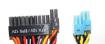

Kak nemreš pronać, ovak ti izgleda, i na svoju matičnu sam jedan upikneš,a drugi ostaje u zraku.

Razlikovat ćeš najlakše po tome možeš li ukopčati sa malo sile 4pinski konektor u matičnu.
20+4pinski konektor je uvijek nekako jedan uz drugoga, pa je to relativno jednostavno odrediti.
Još jedan način, najčešći, je da 4pinski 12V konektor za napajanje matične ima dvije žute i dvije crne žice, dok onaj dodatak ATX konektoru ima šarenije boje :)
U svakom slučaju, fizički ne možeš ugurati krivo ako ne pretjeruješ sa pritiskanjem :)

Ako bolje pogledaš konektor koji je kolega ispod stavio:
Autor lolofuxy (Post 2088196)
... onda možeš vidjeti da se fizički razlikuju polovice konektora. Dakle, moći ćeš opet samo jednu ukopčati u 4pinski konektor koji si označio crveno. To je 4pin +12V konektor na matičnoj ploči.
