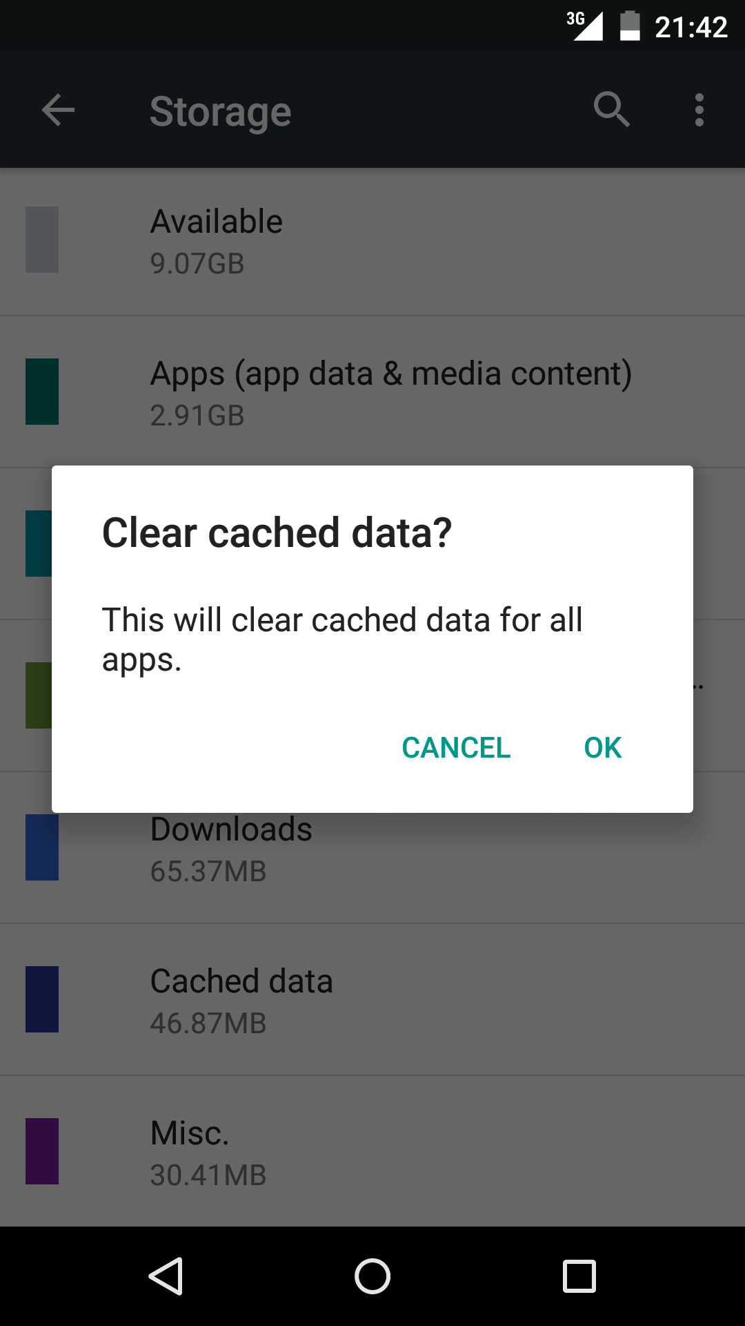

1 privitaka
Pa šta to nemate ugrađeno u Androidu? Znaci tamo gdje gledate storage ima dio koji pokazuje cached data, kliknete na to i ponudi brisanje?
Privitak 15283
1v@n 02.09.2015. 22:54
Nikakve koristi od tog kad je unutra 48 KB :)
Sn4k3 02.09.2015. 22:55
Autor tutix (Post 2823026)
Privitak 15283
Naravno - postoji ta opcija, samo ne sjete se svi kliknuti na taj "cached data"...
