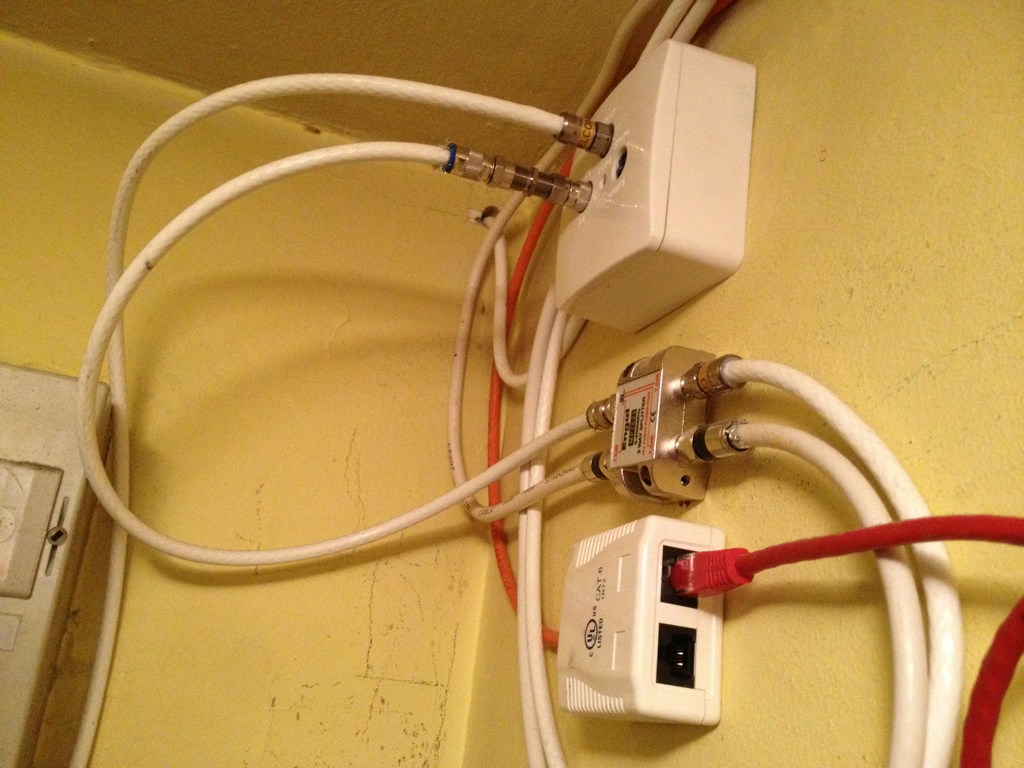

MarkoKorenic 29.05.2013. 19:20
1 privitaka
Privitak 12086
Gore na slici jedan koaksijalac na router , drugi na razdjelnik gdje mozes spojiti u mom slucaju 3 tv.
