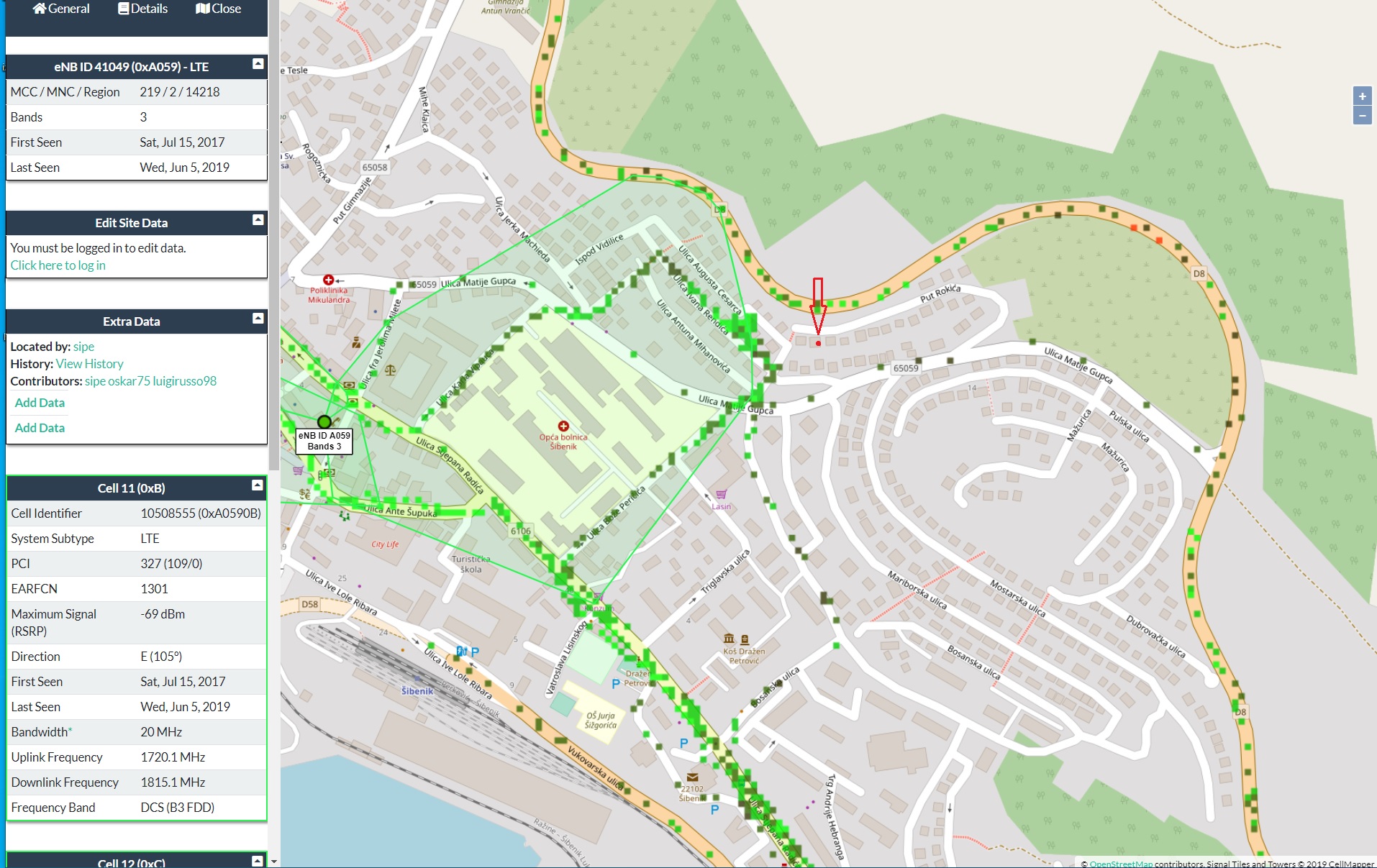

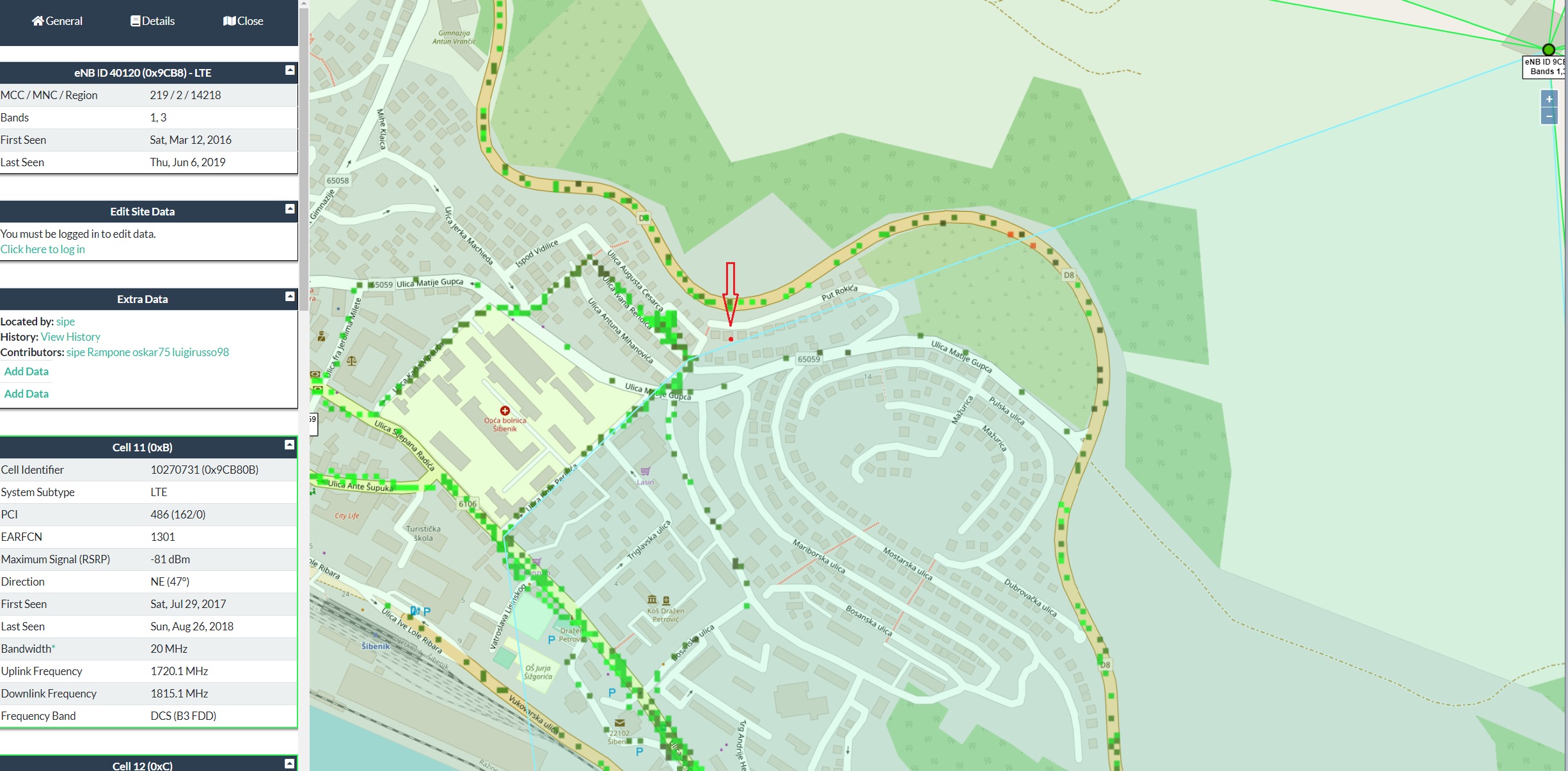

Cyber_x_Bull 22.06.2019. 18:45
2 privitaka
Pozdrav
Koristim Router B525 i spajam se na Band1 (tornaj: 9CB8) i Band3 (tornaj: AO59) tj tako me router spaja kad prebacujem se sa 1 na 3 ili obrnuto. Inace zivim u Šibeniku.
Privitak 21284Privitak 21285
STATSI:
BAND 3 1800MHZ
CELL ID: A059
RSRP -85
RSSI -53
RSRQ -11
SINR 0
BAND 1 2100MHZ
CELL ID: 9CB8
RSRP -96
RSSI -63
RSRQ -9
SINR -3
Pitanja su
Da li postoji app kojim mogu odabrati toranj na koji bi se spoija jer automatski me uvjek spaja na toranj van dometa barem po ovom sta vidim kad kliknem na toranj na cellmaperu.
Ni jedan od tornjeva oko sebe ne vidim tj nemam LOS jer zivim u prizemlju a okruzen sam brdom ili zgradama .
Razmisljam se o antenama ali kako sam podstanar iskre p56 mi izgledaju ogromne za montirati na fasadu koja nije moja. Unatoc svemu razmisljam o nekakvoj anteni al mi treba pomoc sta bi bilo najbolje s obzirom na moju poziciju. Za sada sam gledao ovo al ako neko tu zna bolje il ima iskustva s nekom od navedenih svaka pomoc dobrodosla.
Iskra p56 2kom
Proxicast 11 dBi Yagi High Gain 3G / 4G / LTE (700-2700 Mhz) amazonu 2 kom
Proxicast 4G / LTE Cross-Polarized (MIMO) 7-10 dBi
PS brzine su tokom dana 10-20/25, izmedju 19-23 tipa 3-10/10-20 oko 1h ujutro 20/20-30 oko 5h ujutro 35-40/40.
Pokusao sam sa onim malim antenicama skinutima sa a1 routera 2kom i jedino sta sam uspija dobit sa njma u najboljem slucaju izgleda ovako 10/35-40 tokom dana tj manji download veci upload zasto ne razumim.
