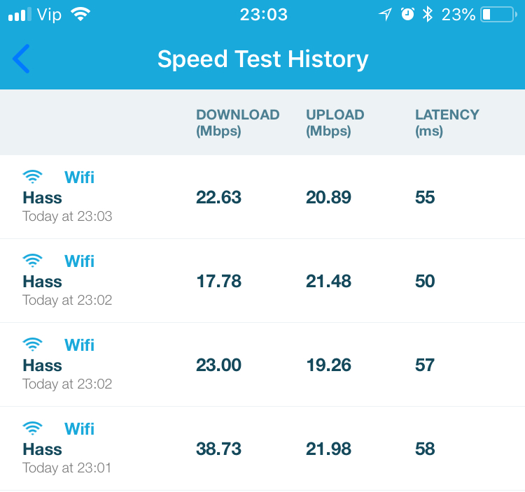

Sad uzeo u vip-u njihov homebox i prije nego sam ga spojio, stavio sam dvije antene koje se dobiju na tele2 router i brzina je odmah skocila na 20Mbps.
Tak da ako me sad vip ne srusi sa stolice svojom brzinom, ostajem na tele2 i uzimam iskrine antene.
Hvala puno svima na odgovorima i trudu :chears:

Rezultati vip-a i tele2 su skoro isti, tako da cu ostati na tele2 zbog 1TB.
