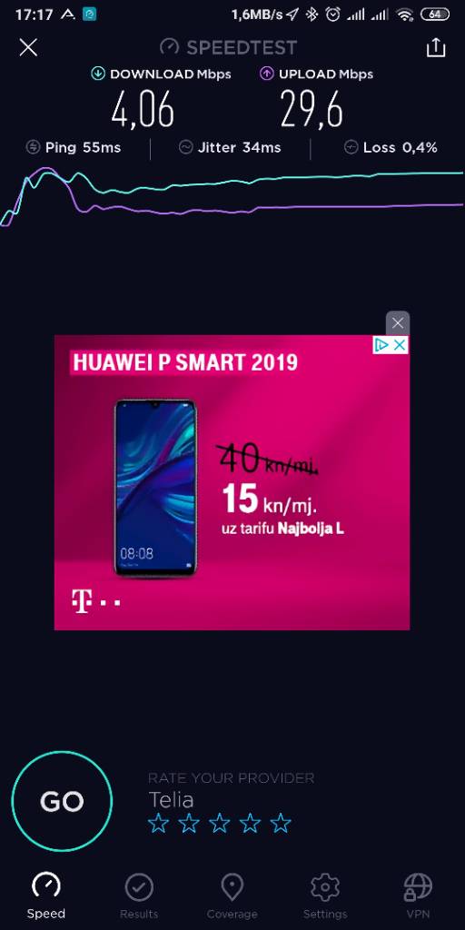

nforcerx.x 04.04.2019. 18:30
1 privitaka
Brzina u VU...
Sve gore i gore.
Upload varira, ali download je pušiona Privitak 21016
Poslano sa mog MI MAX 3 koristeći Tapatalk
sharkri 04.04.2019. 18:41
Ista stvar
https://www.speedtest.net/result/8163760189.png
franzD 04.04.2019. 19:48
Ovo je nešto privremeno, opet imaju globalni kuršlus na razini države.
