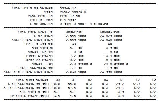

franzD 01.07.2015. 21:19
1 privitaka
Autor Ag008 (Post 2798979)
@franzD, si probao nazvati da ti maknu bridge mod?
Nisam, moraju ovo riješiti jer mi bridge mod treba. To je uvijek zadnja solucija.
Još uvijek ništa od njih, BTW, nisu se javljali, zvao sam, napravili su požurnicu i tek sada su počeli nešto raditi. Na parametrima linije :)
Upravo mi se resinkronizirala linija, popravili su upload i digli ga na 2.5 (s vremenom je malo-pomalo opao na 1,6), tako da je sada upload barem dobar. Speedtest zakucan na 11,53
http://www.speedtest.net/result/4473678850.png
A parametri linije:
Privitak 15071
Sve mi se čini da prvi biser na SZK nije dobro opisao prijavu.
Bilo kako bilo, nek pošalju tehničara pa nek se on spoji s PPPoE ako mi ne vjeruju. A počeo sam mjeriti Hakometrom, jedan laptop spojen na njihov ruter preko PPPoE, pa ako ja lažem, aplikacija valjda ne laže.

franzD 02.07.2015. 13:58
Da nadopunim svoju storiju, možda će kome trebati - došao danas tehničar s nalogom da promjeni Zyxela. Treći mjesec, treći ruter.
Spojili laptop na modem, digli PPPoE konekciju, izmjerili 11,53. Zvao tehniku, ponovno ispričao ono što ja već tupim tri dana, probali promijeniti profil, nikakve promjene.
Navodno, znaju za taj "bug" jer im se već javljao, da u nekim slučajevima bez obzira na paket i modem sustav limitira na 11 mbita. Kod nekih korisnika se to događalo i na 30/50 paketima, što je sigurno jako zabavno.
Čekam i brojim. Danas ću napraviti treće mjerenje Hakometrom, pa će i to dobiti.
Jel tko radio prigovore na visinu račun i tražio (i dobio) umanjenje računa na temelju isporučene brzine koja je ispod ugovorene?

I eto, konačno jesu, nakon 18 dana. Nazvali me, kažu riješili su problem s vendorom i bug je ispravljen pa se to više neće događati.
Trenutno mjerim punih 20.25 Mbps kada je IPTV isključen, odnosno oko 19.2 Mbps kada radi risiver, očito da je profil od 23.500 prenizak za oboje. Iskreno, bojim se i predložiti da probaju dići profil za još jedan megabit jer to može završiti loše.
https://dl.dropboxusercontent.com/u/...0716_stats.PNG
Ag008 16.07.2015. 17:00
Profil ti je dobro postavljen nego je to lopovluk Iskona.
Kao najškrtiji boduli su stavili 19.15Mbps za profil od "20mbps", svi profili za sve pakete su 4-5% manji.
Trebao bi imati 21Mbps s iptv-om i 24mbps s isključenim no to je Iskon.
Vidim da su ti i target marginu spustili na 6.5db.
Bravo franzd, koji fw imaš na routeru, su njega upgreadali?
