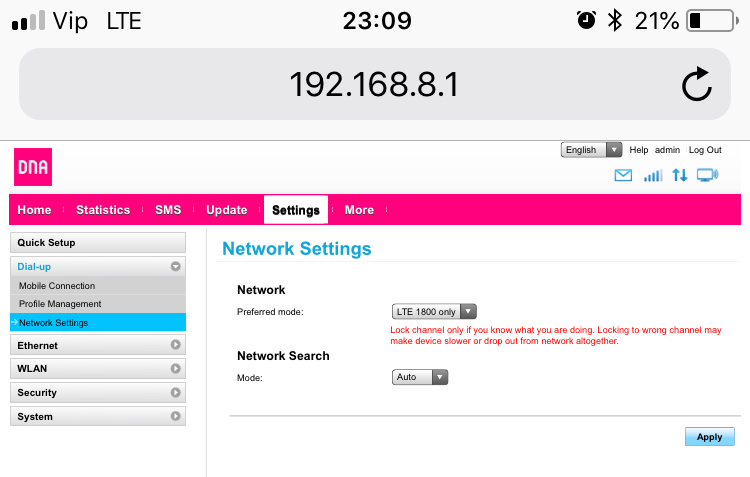

Ja to radim sa programom "Huawei Band Tool v.0.2" po preporuci kolege tu sa foruma.
Mozes lako provjerit sa programom LTEWatch. Prvo stavi na routeru SAMO 4G, a zatim u LTEWatch ukljuci pod "Frequency band" -> "only 1800MHz/band3". To ti vjerojatno vec je ukljuceno. Izmjeri brzinu, pa zatim na istom mjestu izaberi "only 2100MHz/band1" pa vidi jel se hoce spojit. Ako se spoji, rade ti obje frekve, a ako se ne spoji vrati frekvu na 1800MHz ili automatic. Download na 2100MHz je meni 3-4 puta manji od onog na 1800...

Prezime 24.08.2018. 22:23
Radi na -> Current LTE Band: 5 (1800+2100)
Nigdje ne vidim LTE-A (4G+), ali sam siguran, jer sam si to potvrdio mjerenjima, da radi download sa obje frekve koji onda zbraja.
Sa 1800 imam obicno 20-35, a sa 2100 10-15 pa dobijam na 30-50 u konacnici.

Autor Prezime (Post 3222067)
Band 5 je 850 MHz. Nitko ništa ne zbraja nemoj zbunjivati ljude.
https://en.m.wikipedia.org/wiki/LTE_frequency_bands
Pomo 25.08.2018. 12:26
Jel ima netko preporuku gdje kupiti LTE usb stick? Otključan.
Cat4 dovoljan, treba mi samo za drugi Internet link preko simpa kartice kad grmi i sijeva.
Preko tel. linije mi je već previše toga nastradalo. Jeftinije mi je tih 10kn flat na 24 sata platit.
Prezime 25.08.2018. 14:02
Autor Old friend (Post 3222169)
Ak ti tak kazes...
Meni router veli tako i zbraja download sa 1800+2100, pa me wikipedija uopce ne zanima :)
