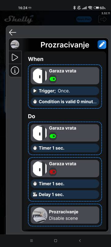

Le0n 20.10.2023. 17:33
1 privitaka
Što radim krivo?
Hoću da se vrata od garaže otvore i za 1s zatvore kako bi se samo malo otvorila radi prozracivanja ali to ne sljaka. Samo odu i ne stanu...
Ako ne stavim ovaj "Disable Scene" mi se samo non stop otvaraju/zatvaraju
Shelly 1+ na Hormann motoruPrivitak 26750
Sent from my M2011K2G using Tapatalk
OuttaControl 20.10.2023. 18:36
Moraju li ikad duže od 1s? Postoji globalno bez interneta when on turn off after 1s, a scene su preko neta.
RainZG 20.10.2023. 20:39
Zasto ne postavis shelly kao shutter ili roller blind. Ne znam napamet kako se zove u postavkama. Nakon toga mozes zadati da otvoti vrata za 5% npr
