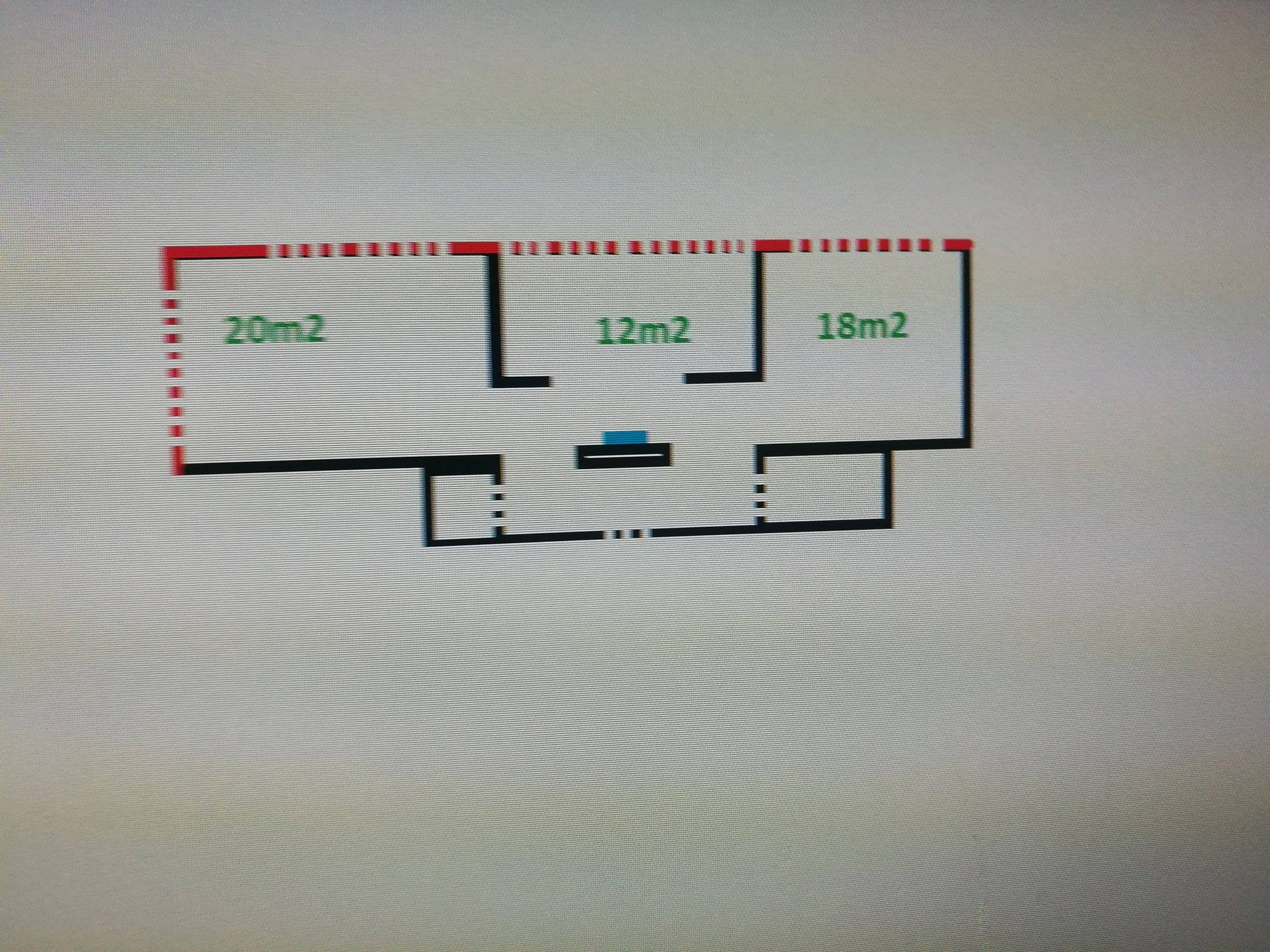

webstartm 29.06.2017. 23:24
@nexteen
Triban preporuku za jačinu i model klime, a marka će bit Toshiba/Daikin/Fujitsu . Bez điđa-miđa i što jeftinije
Tlocrt
https://image.prntscr.com/image/n5JP...k0iU3EtULg.png
Selo u dalmatinskoj zagori, minimalne temperature -10 C, maximalne do 40C. Relativno velika vlažnost zraka tokom godine ,jer se nalazi u kotlini.
Snijeg rijetko,led češče.
Nema drugog načina nego grijanje sa klimom, bar zasad.
Poanta je ohladit/ugrijat ovaj prostor od 45m^2 , a sobe imaju električne zidne grijalice.
Fasada je 10cm stiropor, i 5cm unutra kamena vuna. Visoko potkrovlje, s tim da je naviša točka krova unutra 2.70m jer je strop spušten knaufom i izoliran 5cm kamena vuna.
Sami krov su gredice+popuna, i iznad toga beton, pa kupe.
Stolarija je PVC sa alu želuzinama, 2 komorna stakla i Gelan profili.
Ove dvi isprekidane linije su dvije otklopno klizne stijene, svaka ima 2.5m.
Prolaz izmedju hodnika i 45m^2 prostora se može zatvoriti sa velikim kliznim vratima, drvenim.
Vanjska jedinica ide di je zelena crta, a unutarnja di je crvena crta (instalacije već provučene)
Znači u suštini, grijanje 45kvadrata, hlađenje ako može dohvatit i sobe malo. I što jeftinije, al da pošteno odradi :D

TeaMato 30.06.2017. 20:09
1 privitaka
Nexteen
Daj ti skicu da mi vidimo kako to izgleda , m2 prostorija , kakvu izolaciiju imas , stolarija , stan ii kuca , greje li se ispod i iznad itd .. Malo opisi objekat nije tako jednostavno kako ti mislis :)
Prvi put sam na forumu, nacrtala skicu rukom, pa me ova ranije stavljena postidjela. Skica nije po pravilima struke, jer stručna nisam. :)
To je otpilike kvadratura,
izolaciju ne znam, ovo crveno su vanjski zidovi stambene zgrade,
stan je baš na uglu, stolarija je stara drvena i propuhuje zimi, ispod je jedinica gradske toplane i nekad je znao pod biti topao, susjed iznad je poskidao radijatore, ne znam na što se grije.
Inace je stan na gradskoj toplani, ali plan je skinuti se s grijanja i tople vode jer nema zimskog mjeseca bez 1400kn racuna.
ovo plavo je zamišljen klima uređaj. :lol2: Želja je primarno grijanje i hlađenje.
Privitak 18278

nexteen 30.06.2017. 22:14
TeaMato
Velika je razlika u tome da li imas ili uopste nemas izolaciju zgrade , ako nemas , a pola stana ti ima spoljne zidove , onda moras uzeti jacu klimu .. Jel ti bar nova stlarija u planu , tu takodje imas velike gubitke . Nema jeftinog grejanja ni sa cim , pa ni sa klimom ako imas velike gubitke . Da je stan iole izolovan , da je stolarija iole dobra , ti bi to mogla grejati sa jednom klimom , ovako ne znam da li bi ti bila dovoljna jedna klima . Koliko para si spremna da ulozis u kupocinu klima , bez ugradnje , i da li to mora biti jedna jaca ili dve manje .
Sn4k3
Ne moze se klima preporuciti tako sto ces ti meni reci da je uradjena priprema za 5kw , moras mi reci koji promer cevi je postavljen pa tek na osnovu toga mozes gledati modele klime ..

nexteen 01.07.2017. 08:57
Evo ovako , instalacija klime kod vas je oko 1000 - 1200 kn ako sam ja dobro skonao , sto znaci da do tih 6k tebi ostane max 5k . Za 5k najverovatnije nemas uzeti klimu te jacine koja je tebi potrebna . Mislim da je najjeftinja 16-ka od Toshiba Mirai oko 5470kn + ugradnja. No ajmo polako , prvo ti daj da vidimo koji promer cevi je tebi provucen , ne mozes staviti sta ti hoces vec cevi diktiraju izbor i jacinu klime ..
webstartm 01.07.2017. 11:30
Autor nexteen (Post 3076657)
Nisu provučene cijevi već samo "bužir" kroz koji će ić cijevi ;)
Da se ne buši fasada itd. Znači cijev može bilo koja.
toshiba mirai 16 zvuči dobro, mogla bi ta. Malo me brine buka vanjske,kaže 49/65 dba.
nexteen 01.07.2017. 17:03
A jbg kad si ogranicen s lovom , jesi u pravu , bucnija je . Evo ovako , za 5k kuna imas za uzeti klime koje ce sigurno ohladiti tih 45m2 i mozda nesto vise , no sto se tice grejanja mozda i samo mozda .. Za te pare tj 5k kuna imas za uzeti samo Hitachi RAK-35RPC/RAC-35WPC - 4685kn , za te pare nemas bolju klimu tj jacu , i to ti je 12-ka , sigurno pokriva hladjenje a za grejanje mozda , ovo su njeni podaci :
Hitachi Performance RAC-35WPC / RAK-35RPC
Pdesignh kW 3.05
SCOP 4.60
Klasa A ++
Sezonska potrosnja 928kw
Modulacija ( 0.9 - 5.0 ) kw
na -7c daje 2.70kw sa COP 3.00
na -15c daje 2.16kw sa COP 2.20
na +7C daje 4.20kw sa COP 3.82
Ako se osvrnem na pricu majstora koji kaze da racuna da onaj ko ima dobru iolaciju taj bi trebao imati gubitke izmedju 50-70w/h , a ova klima moze dati 2.7kw na -7c , sto je za tebe interesantno jer retko kad ili nikad ne ide ispod , ispada da je na samoj granici . Sve ostalo je preko 5k , a sledeca u tome je Fujtisu 12LM za oko 5500kn , a onda daje :
Fujitsu ASYG 12LM
Pdesignh kW 3,50
SCOP 4,00
Klasa A+
Sezonska potrosnja 1225kwh
Modulacija ( 0.9 - 5.3 ) kw
na -7c daje 3,10kw sa COP 2,43
na -15c daje 2.60kw sa COP 1.91
na +7 daje 4,00 kw sa COP 3.92
Nesto jaca i sigurnija varijanta , a zatim imas tu Toshibu za 5470kn
Toshiba Mirai RAS-16BAV-E/RAS-16BKV-E
Pdesignh kW 4.00
SCOP 4.10
Klasa A+
Sezonska potrosnja 1364kw
Modulacija ( 1.0 - 6.2 ) kw
na -7c daje 3.54kw sa COP 2,40
na -15c daje 2.60kw sa COP 2,10
na +7C daje 5.20kw sa COP 3,42
Ova Toshiba je 6500kn ...
Toshiba RAS-B16N3KV2-E
Pdesignh kW 3,80
SCOP 3,90
Klasa A
Sezonska potrosnja 1362kw
Modulacija ( 0.9 - 6.9 ) kw
na -7c daje 3,36kw sa COP 2,49
na -15c daje 2,73kw sa COP 2,27
na +7C daje 5,50kw sa COP 3,62
I na kraju za 6770 kn
Daikin FTX50gv/RX50gv
Pdesignh kW 4.60
SCOP 4.08
Klasa A+
Sezonska potrosnja 1578kw
Modulacija ( 1.7 - 7.7 ) kw
na -7c daje 4.07kw sa COP 2,35
na -15c daje 3.24kw sa COP 1.99
na +7C daje 5.80kw sa COP 3,63
Eto , to ti je ono izponude sto bih ti izdvojio , sad sve zavisi koliko para imas . Ova Toshiba RAS-B16N3KV2-E za 6500kn je TOP po meni , ali kad para nemas onda ces morati sam da preseces . Ovo su podaci sa unutrasnjih 20c i max izduvom ..
