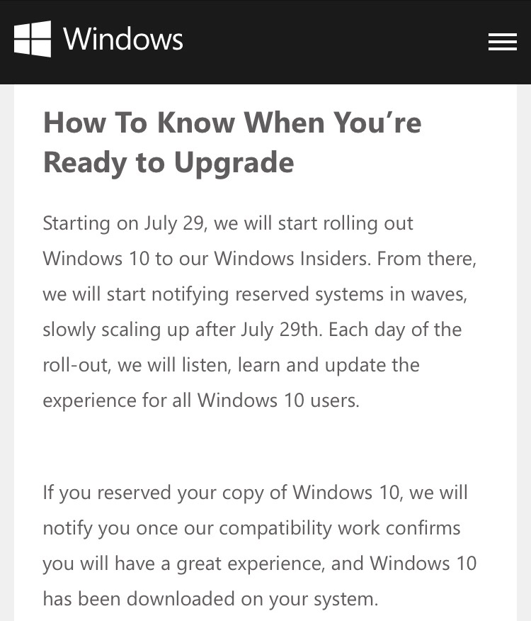

mamutarka 25.07.2015. 00:24
1 privitaka
Ovo je sa ofišl bloga
Privitak 15137
Pitanje za upucene (mario :D ) insider sam, na moru sam do 10.8. Kad se vratim i upalim komp sto ce me docekat, klasican update kao uvijek do sada, samo na win 10 finalni? Ocu moc taj win 10 imat iso da ga stavim na cisto?
Mario92 25.07.2015. 00:47
Klasičan update preko Windows Update, da. Dobit ćeš "finalnu" verziju Windowsa no ako ostaneš u Insider programu onda ćeš vjerojatno vrlo brzo dobiti novi build sa novim stvarima.
I moći ćeš instalirati Windows 10 preko ISO image-a.
