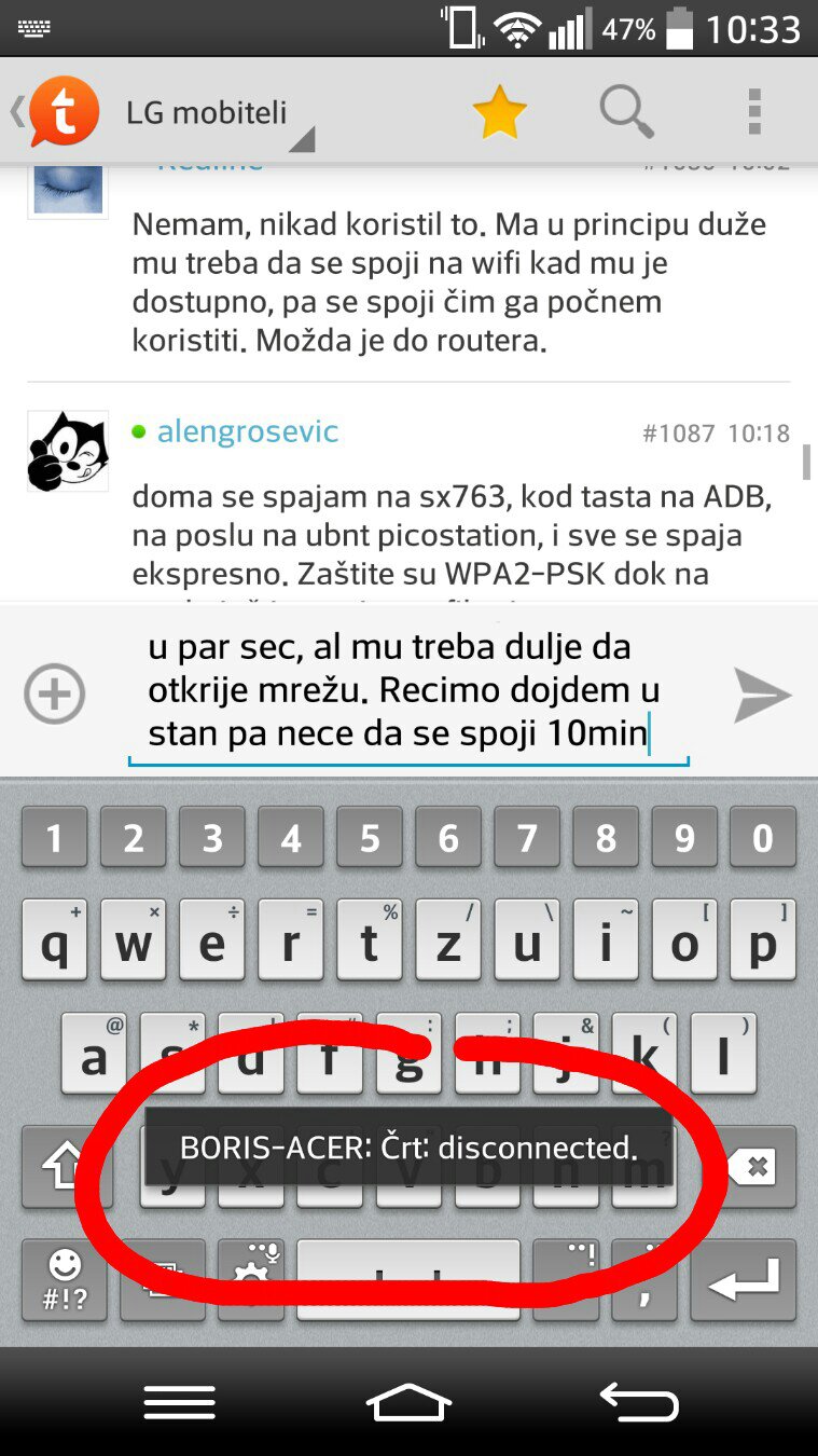

Ma on se spoji isto za par sec, ali mu treba dulje ako je u Idle da se spoji na wifi, recimo u stanu mu dugo treba da nađe mrežu, pa se onda spoji kad upalim ekran.
Edoram na Feri u Mariboru. Evo primjera Privitak 14203
Pojavljuje se ćim neko ugasi pc na mreži.
