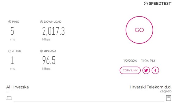

Pupo 03.01.2024. 14:44
1 privitaka
Autor p3r02d3r0 (Post 3719916)
Produljio uslugu. Uzeo onaj Giganet. Bio tehničar danas. Fritza nije ni mijenjao, a repeater nisam ni spajao.

Ja sam imao problema prošli tjedan, nije išlo preko gige, ali juče se stabiliziralo.
http://forum.pcekspert.com/attachmen...1&d=1704285853
Ali upload je kriminal, mogli su dići bar malo. Ne vjerujem da je baš toliko korisnika giga usluge, da nisu mogli na 200 dići.
