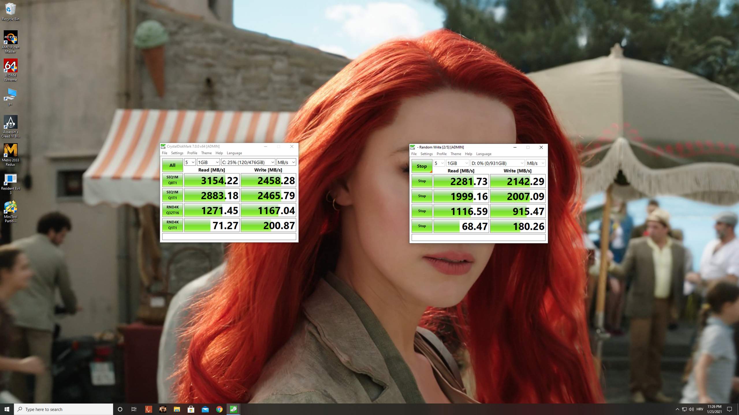

emilblomsky 24.01.2021. 00:29
1 privitaka
Sx 8200 pro vs a2000!
Privitak 23311
DSA 24.01.2021. 11:25
Ovo je u praksi jedno te isto
emilblomsky 24.01.2021. 11:49
Autor DSA (Post 3485961)
Pa više, manje, da. Napomena da je sx8200 pro novi kontroler, ali opet, nije on puno sporiji od starog.
8200pro ima nekih 25% popunjenosti, kingston je prazan, tako da sx8200 zato ima malo manje rezultate.
Uostalom, imaš par postova prije njegove rezultate kada je prazan, pa bi to bila realna usporedba.
Ali da, kaj god kupiš, nećeš pogrešiti.
