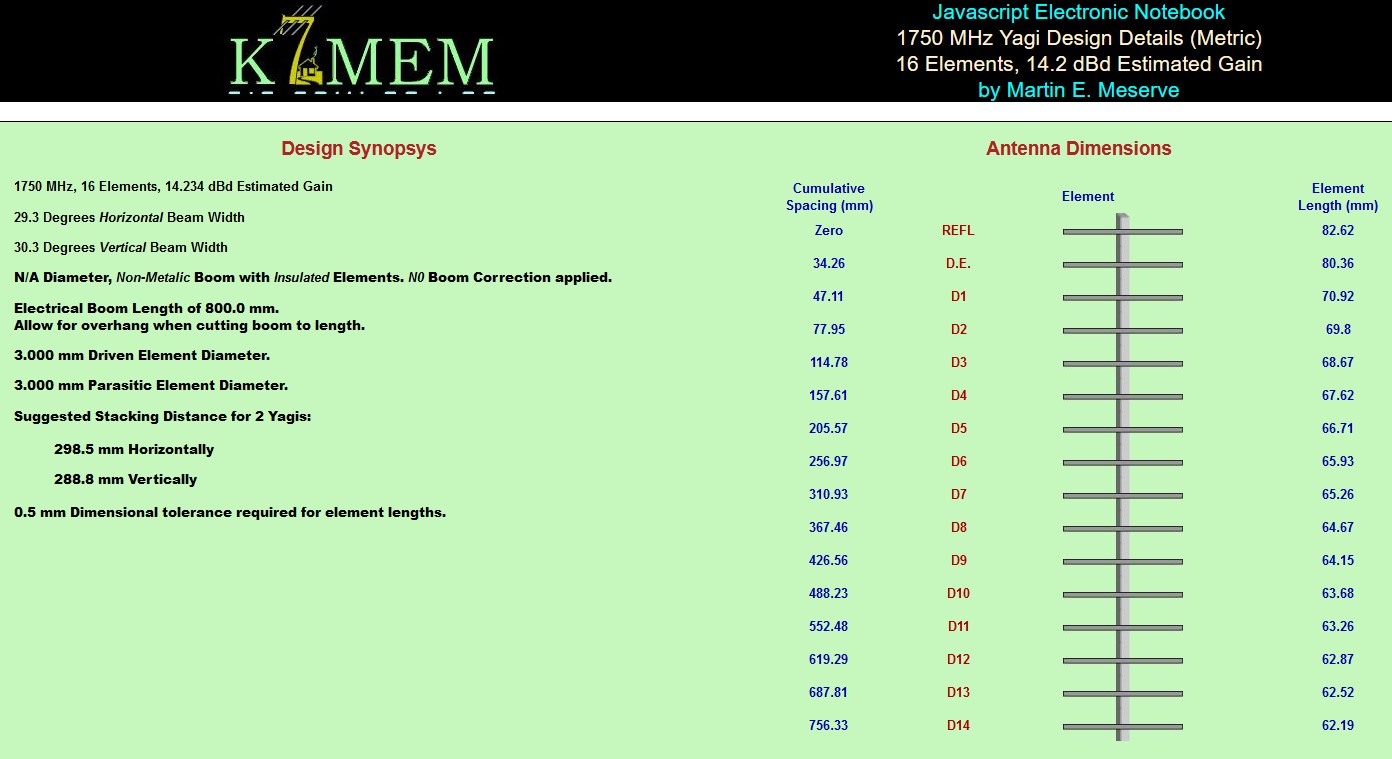

D/G 26.10.2017. 18:27
1 privitaka
Evo još jedan kalkulator :http://www.k7mem.com/Electronic_Note.../yagi_vhf.html
Privitak 18717
Normalno izabrao sam nosač da nije metal i mm kao mjere sa dl6wu razmacima...
silver_tip 26.10.2017. 19:54
Autor Prezime (Post 3118860)
Za 1800 Mhz sa 16 elemenata: Boom = 759cm, Gain = 14,2dBn sto odgovara cca 16,4dBi. Dakle 1,5cm duza i 0,4dBi jaca.
Pa ti sad pokazi drugaciju racunicu...
Ne trebam, kupit ces je jer ti vrag neda mira pa se sam budes uvjerio... lakse mi cekat plakanje tu u topicu kako imas 16,4dBi antene a brzine losije od ove panelke koju sad imas :D
Ako vec zelis zbilja nesto sa vecom dobiti onda uzmi kakvu polovnu GRID antenu za 2.4GHz od 24dBi i prenamjeni je za 1767.6MHz sto je centar frekvencije koju trebas a ne 1800MHz.
Evo ti primjer, samo ubacis izracun za 1767.6MHz i shodno tome napravis elemente koje ces zamjeniti.

Ajd radi po ovome tutorialu jer i ja cu pa mozemo usporediti rezultate a za @Prezime obavezno staviti statse signala kada zavrsimo.
http://martybugs.net/wireless/conifermods.cgi
Jedino je upitno oce nam stati ovdje 84.8mm dipol no onako na oko koliko vidim ima po 10-15mm sa svake strane fore tako da bi trebalo pasati, sutra je otvorim pa izmjerim.
https://abload.de/img/cut_feedhorndsj2p.jpg

Antenu ( Yagicu ) bez baluna napraviti je kao da sam dao kcerki 6 eksera i reko de to zabij u drzak od partvisa i privezi coax, et... tako si ti Yagi antenu slozio :D

Samo info iz "home made" antena što se tiče baluna 1:1 (ili 4:1 kod zatvorenog dipola).
Balun na frekvencijama višim od 1GHz je tehnički zahtjevan i često minimalna pogreška zna dovesti do gubitaka pa se preporučava direktno spajanje koaksa jer se dobije manje gubitaka.
To što nema asimetrije(koaks) na simetrični (dipol) ne kvari previše oblik zračenja kod yagi uslijed ostalih elemenata antene . Ni kod LPDA antena koje su u osnovi dipoli se ne koristi balun 1:1 jer je teško postići da balun radi na više bandova....

Balun na "driven elemnt-u" je potreban kao tebi praznina u glavi. Nije to 300 Omski dipol kako si si ti uvrtio u glavu.
