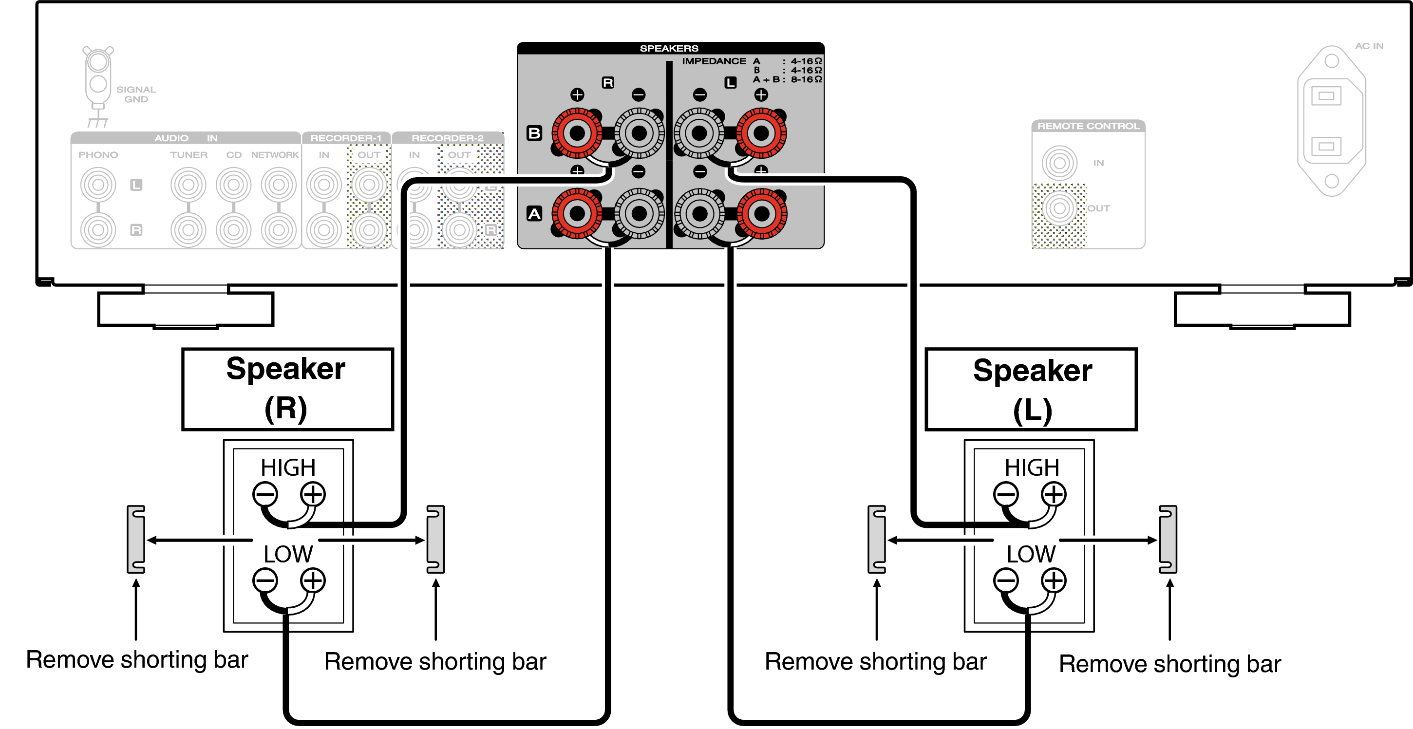

Mislio sam imam 2 para kabela na svakom zvucniku tako da A radi na jedan i drugi bass a B radi na jedan i drugi tweeter... Nemam opcinu biamp na pojacalu.... Cini mi se da to imaju resiveri

Mislim da si rekao dvije različite stvari...možda bolje da poslikaš ili nacrtaš to kaj si napravio.
Jer sad mi zvuči kao da si napravio bi-amp. A ako nisi maknuo pločice sa terminala onda si napravio vrlo pogrešan biamp...odnosno spojio po par ampova u paralelu sa svakim zvučnikom. Ak se ne varam to znači da si prepolovio izlaznu impedancu pojačala, što bi rezultiralo u 3dB većoj glasnoći na istoj poziciji potenciometra. Dakle, vjerojatno ti zvuči drukčije jer zvuči glasnije kad si pojačao onak kak si inače navikao. Ako se ne varam...po drugi put... :D

nisam bas toliko smotan :D ... plocice sam skinuo kad sam kupio zvucnike prije 3 god jos... napisao sam na A L/R su niski a na B su L/R visoki... meni radi bolje pa cu ostavit tako neko vrijeme pa za koji dan vratit kak je bilo bas da vidim ... kabeli su inace QED
https://www.hifix.co.uk/qed-original...able-per-metre
tako da nisam bas ni koristio neke jeftinjave
a nije to biamp nego biwiring...jer je jedno pojacalo ne koristim 2 razlicita

Pa tehnički to što si ti napravio bi bio biamp (iako si koristio jedan amp, ali imaš na raspolaganju 4 kanala).
Biwire bi bio kad bi koristio samo par terminala na pojačalu....ili A ili B.
https://www.psaudio.com/wp-content/u.../bi-amping.jpg
I kao što sam rekao, ali to je samo moja pretpostavka, u odnosu na normalno spajanje, situacija za tvoj amp je malo lošija s ovim što si napravio jer ovisno o napajanju i zvučnom sadržaju, postoji šansa da ranije uđeš u clipping i distorziju.

ovo što je napraivo je klasik bi-wiring i dobro je.
jedno pojačalo sa AB izlazima za zvučnike koji idu na tweet/bass terminale BEZ pločoce/brikne

gbijelic 03.10.2019. 21:10
Slika je sa marantz sluzbene stranice
http://manuals.marantz.com/PM6006/EU...SYjvpbupqb.php
Valjda oni znaju sta je biwiring :D
gbijelic 03.10.2019. 21:13
Autor quazar912 (Post 3342932)

donkimizer 03.10.2019. 21:35
Autor gbijelic (Post 3342933)
Može oboje zapravo s jednim ampom ak te veseli. :D
