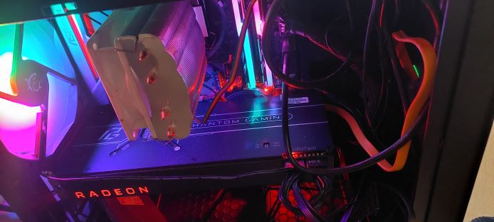

Evo da osvježim temu, može li mi tko pomoći da dignem Ghz mog procesra i7 9700K na ploči Asrock Z390 Taichi ultimate. Ne usudim se sam iako sam pročita skoro sve.
nino 11.04.2024. 14:00
A koji cooler imas? Inace, nece bogzna sta dobiti u odnosu na nekad kada se moglo i do 30% dizati takt cpu-a. :D
Danasnji procesori imaju turbo takt koji podigne maximalno taktove i stvarno nema potrebe za više.
tonini 11.04.2024. 15:30
A neznam točno naziv, ima veliki vertikalni hladnjak i na njemu vent, nije neko ime. Ma bar da dođem ro 4 ili 4,2 Ghz da radi stabilno. Eto da kažem da sam uspija digniti takt procesora.
tonini 11.04.2024. 15:40
1 privitaka
Privitak 27305
maXonja 11.04.2024. 17:38
Loš hladnjak, mislim da je to neki LC model sa samo 2 heatpipea
Inače, 9700K ide na 4.7-4.8GHz sa dobrim hlađenjem, a ako se odradi delid onda i na 5.0GHz
